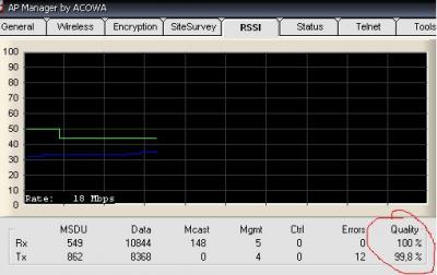

fastvd 62 Опубликовано: 2009-08-02 08:35:17 Share Опубликовано: 2009-08-02 08:35:17 По каналам "поскакать" для проверки надеюсь подумали?Если можно скрин с АКОВЫ... лично мы ориентуриемся по этому Ссылка на сообщение Поделиться на других сайтах

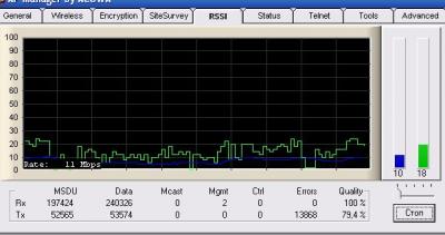

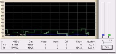

lukaa 5 Опубликовано: 2009-08-05 09:08:13 Автор Share Опубликовано: 2009-08-05 09:08:13 По каналам "поскакать" для проверки надеюсь подумали?Если можно скрин с АКОВЫ... вот такая получаеться чтука Ссылка на сообщение Поделиться на других сайтах
zulu_Radist 857 Опубликовано: 2009-08-05 09:41:31 Share Опубликовано: 2009-08-05 09:41:31 Первое - перепрошить в freeВВ, включить режим pureg, результаты сюда. Ссылка на сообщение Поделиться на других сайтах
