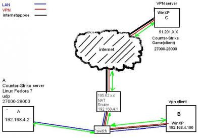

AHAPXNCT 0 Опубликовано: 2009-09-17 17:27:50 Share Опубликовано: 2009-09-17 17:27:50 Двусторонний редирект udp под WinXP? Чем или как это реализовать? Есть машина "А". Машина "Б". И машина "С". Есть локальная сеть 192.168.4.1-255 Эта локальная сеть выходит в интернет через NAT, машины пользователей устанавливают pppoe коннект и ходят в мир. Машина "А" это игровой сервер Counter-Strike 1.6 на Линуксе Федора, хоть она и находиться в этой сети и имеет адрес 192.168.4.2 эта машина не имеет возможности выйти в интернет. Она работает по локалке. Использует udp порты 27000-28000. Машина "Б" 192,168,4,100 машина на WinXP имеет коннект с интернетом и видит машину "А" и машину "С". По локалке видит "А", а через pppoe видит "С". Машина "С" работает на WInXP находиться не за NAT-ом на разных провайдерах имеет cвой адрес, но восновном статический. Он всегда известен. Как используя машину "Б" позволить машине "С" конектится к серверу Counter-Strike который на машине "А". Чем под винду это реализуется? Нет возможности сменить ОС, ковыряться в Роутере, или сервере КС. Есть только машина "Б" и "С", на которых можно ставить ПО, делать разные соединения ит.д. p.s. пробовал программой plink но она только с tcp портами работает. А мне нужно гонять udp пакеты. Тоесть нужен прямой тоннель через машину "Б" между машинами "А" и "С". Ссылка на сообщение Поделиться на других сайтах

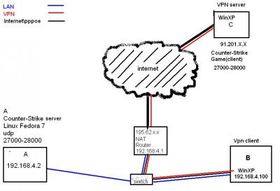

AHAPXNCT 0 Опубліковано: 2009-09-17 20:58:28 Автор Share Опубліковано: 2009-09-17 20:58:28 Простите если ошибся веткой. Может модераторы переместят в нужную ветку мою темку, а то я не смог найти нужной ветки. Представляю вашему вниманию грубую схему того что уже получилось и что нужно сделать. Схема первая. Прежде всего напомню, что менять настройки роутера либо настройки машины на Федоре, я не имею возможности. Знаю задача сложная, но ведь должно быть решение. Имеем ВПН соединение за счёт того что машину "С" я сделал сервером, так как машина "Б" видит её через NAT. И получился ВПН тоннель между машинами "С" и "Б" а теперь как то нужно с портов машины "А" перенаправлять всё на машину "Б" а та в свою очередь должна направлять на порты машины "С". Как показано зелёными линиями на схеме второй. p.s. думал создать подключение типа мост между Подключением по локальной сети машины Б и её впн соединением с машиной С что бы вывалить на машину С внутреннюю локалку которая за NATom. Не вышло(( Кто знает как всё же с этим разобраться? Ссылка на сообщение Поделиться на других сайтах
