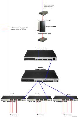

XuT 0 Опубликовано: 2009-11-30 20:37:24 Share Опубликовано: 2009-11-30 20:37:24 Доброго времени суток!!! Есть несколько (картинок) подключения, но мне нужно знать при таких подключениях будет нормально работать или нет, и какое оборудование ставить? Хотелось бы Гигабитную сеть Ссылка на сообщение Поделиться на других сайтах
][-RaY 387 Опубликовано: 2009-12-01 00:27:28 Share Опубликовано: 2009-12-01 00:27:28 Нормально будет работать Зачем вам прокси сервер? Почему "Сервер " включен в кор свитч конвертором? Не проще инет от прова вланом забрать с л3 свитча? Вообщем, зачем вам для начала такое железо, если вы не понимаете что с ним делать? В данной схеме гораздо важнее л2\л3\л4 взаимодействие между железом, так же очень важно что и немаловажно на чем вы будете делать с трафиком, вообще тут 2 варианта: 1. если есть деньги, то искать спецев которые вам все это дело спроектирует от А до Я. 2. если нету денег, то городить для начала очередной пионернет, с практикой и желанием учится очень быстро придет понимание что к чему. Если есть вопросы с удовольствием отвечу. Ссылка на сообщение Поделиться на других сайтах
adeep 212 Опубликовано: 2009-12-01 09:19:11 Share Опубликовано: 2009-12-01 09:19:11 Доброго времени суток!!! Есть несколько (картинок) подключения, но мне нужно знать при таких подключениях будет нормально работать или нет, и какое оборудование ставить? Хотелось бы Гигабитную сеть первая схема вообще чудесная. вот чем там занимаются 3 штуки router между ядром и абонентами? зачем там прокси? на второй схеме первый же вопрос: зачем между сервером и свичем конвертер, если в свиче есть медные порты? почему не включить канал от провайдера напрямую в свич и дальше в свиче его направить на сервер, включенный в соседний порт? Как вы себе представляете технологию раздачи интернета в сети? Чем интернет будет доставляться пользователю: прямой ip, vpn/pppoe? Попробуйте ответить на базовые вопросы. Подумайте внимательно чем должна заниматься каждая отдельная железка. Какие технологии при этом должны использоваться и зачем. Почитайте этот форум, nag.ru, форум на nag.ru. И тут и там постоянно всплывают темы про "как построить", где все разжевано уже по многу раз. Ссылка на сообщение Поделиться на других сайтах
petrovi4 178 Опубликовано: 2009-12-02 01:38:13 Share Опубликовано: 2009-12-02 01:38:13 те же вопросы по повуду прокси роутеров и оптики между сервером и свичем..... ты бы еще к абонентам SFTP спускал. А вообще все будет работать отлично, у меня аналогичная топология, только в ядре 3100-24TG а по домам ТП-Линки веб смарты, все легко мониторится, зависаний небыло еще не одного. Ссылка на сообщение Поделиться на других сайтах

XuT 0 Опубликовано: 2009-12-02 10:01:13 Автор Share Опубликовано: 2009-12-02 10:01:13 Значить топологи выбрал нормальную Ссылка на сообщение Поделиться на других сайтах

ukraine_dp 13 Опубликовано: 2009-12-05 11:38:27 Share Опубликовано: 2009-12-05 11:38:27 Свичи центровые много денег стоят. Если есть знания в FreeBSD лучше экономьте и ставьте Сервера. Но что не говори эти свичи Делинки отличное оборудование. В сети стоят DGS 3426 и пару DGS 3100 24 tg - доволен оборудованием. Ссылка на сообщение Поделиться на других сайтах

BUM 249 Опубликовано: 2009-12-07 21:04:06 Share Опубликовано: 2009-12-07 21:04:06 Чувак при твоей схеме необходимо только сфпшек понатыкать - какие дело вкуса, экономии волокон и т.д. и т.п. Ссылка на сообщение Поделиться на других сайтах
XuT 0 Опубликовано: 2010-01-13 16:30:14 Автор Share Опубликовано: 2010-01-13 16:30:14 мне нужно понять как правильно подключать оборудование где сервера стоять будут (имеется 4 сервера FreeBSD фаил сервер, для раздачи инета , игровые сервера) мне нуэно понять как подключить оборудование где находятся сервера Ссылка на сообщение Поделиться на других сайтах

XuT 0 Опубликовано: 2010-01-15 22:04:43 Автор Share Опубликовано: 2010-01-15 22:04:43 Появилась схема (подключения оборудования ) в сети, только вот какое оборудование ставить??? только не критикуйте какое оборудование на узлы поставить и прочее ) Ссылка на сообщение Поделиться на других сайтах
petrovi4 178 Опубликовано: 2010-01-15 22:33:10 Share Опубликовано: 2010-01-15 22:33:10 ставь в центр 3100 - 24TG? на дома WEB SMARTы TP-link или Planet в них есть 1-2 порта СФП и от 8 до 24 медных портов. Ссылка на сообщение Поделиться на других сайтах
XuT 0 Опубликовано: 2010-01-16 00:35:36 Автор Share Опубликовано: 2010-01-16 00:35:36 ставь в центр 3100 - 24TG? на дома WEB SMARTы TP-link или Planet в них есть 1-2 порта СФП и от 8 до 24 медных портов. Спасибо, ещё нужен сайт где оптика продаётся,модули к ней (Запорожье, Днепропетровск..) Ссылка на сообщение Поделиться на других сайтах
