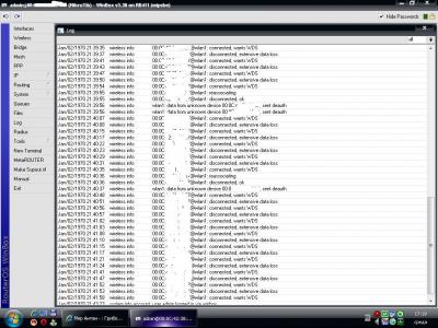

Кто что может сказать,такие обрывы могут длиться 10м,а могут и пол часа,
сутки работало нормально,а вот щас минут 10 шли непрерывные дисконекты,
прикрепляю логи со стороны прова
