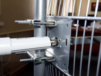

1. Спутниковой тарелке (она же зеркало, она же офсетка) на мачте высотой 15 м минус (штормит очень сильно, нужно более точно юстировать чуть ли не каждый год, проблема с юстировкой у неопытного монтажника :) )
2. Офсетка лучше в случае отвода глаз Укрчастотнадзора, ее не так заметно от других тарелок рядом стоящих на крыше 9-ти этажки, хотя если захотят - вычислить не проблема.
3. Я бы поставил сетки ASP-24 + bullet 2 + PoE адаптер (хотя в качестве PoE дешевле найти любой блок питания 12В 1А и подключить напрямую по незадействованным проводам витой пары). Если грубо прикинуть трассу по http://www.nporapira.ru/doc65.html, то уровни должны получиться -60  dBm и прокачка в буллетах порядка 20 мбит (2.5 мбайта).
Если покупать сетки в Харькове у www.sstua.com, то можно сократить потери высокочастотного кабеля путем покупки антенны с разъемом на конце излучателя. Фото прилагаю. Если требуется порядка 30-40 мбит скорости, то это склоняет к покупке bullet м2 hp, у которого процессор уже идет 400MHz. Хватит ли этого и что более важно - решать тебе.
