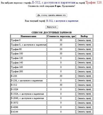

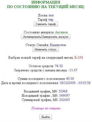

Kucher2 122 Опубликовано: 2009-12-18 21:33:43 Share Опубликовано: 2009-12-18 21:33:43 Привет, народ! Есть такая тема, скрины прилагаю. Написано это мною, по моей собственной нужде и на основе вот этого: http://local.com.ua/forum/topic/4326-modul-kartochek/'>http://local.com.ua/forum/topic/4326-modul-kartochek/ Думаю, уважаемый Bas не обидится, тем более что у меня просто нет возможности с ним связаться. Интерфейс, посредством ввода пользователем логина и пароля для входа в Инет, позволяет осуществить: -> смена тарифа -> заморозка/разморозка счёта -> временное изменение скорости доступа -> выдача временного "белого" IP по требованию -> режим "Всегда онлайн". Т.е. это тот минимум простейших функций, которые частично обеспечивает сам авторизатор. Написан на PHP. Требования такие же, как у бесплатного модуля карточек: http://local.com.ua/forum/topic/4326-modul-kartochek/ Не нужны никакие дополнительные модули, вроде MySQL. Единственное - работает напрямую с файловой базой, с версией консольного конфигуратора, обеспечивающего возможность заморозки/разморозки, смены тарифа, перезаписи полей (файлов conf, поля ud0...ud9) и режима "всегда онлайн". Желательно СТГ не ниже 2.406, иначе придётся модифицировать скрипт на предмет директивы SET в новом sgconf. Я далеко не программер, писал для себя, используя исходники Bas и немного инфы по php, из Инета. Выбрал в качестве шаблона - продукт уважаемого Bas потому, что мало смыслю в php и мне требовались некоторые поцедуры обработки, подноготную которых я не понимаю. Увы, мой код далёк от совершенства, но зато я добился того функционала, которого хотел. Уж коль Bas когда-то решил поделиться своим творением безвозмездно, так и я не вижу причин не сделать то же самое. Коротко: Требования: - операционная система семейства Linux/FreeBSD - веб-сервер Apache - PHP (c установленными pcre.so, session.so) - корректные разрешения на доступ к stat и conf файлам Stargazer'a - биллинговая система Stargazer версии не ниже 2.406 - в противном случае придётся модифицировать скрипты на предмет исключения директивы SET из командной строки консольного конфигуратора - для третьей версии необходим фаерволл pf (под него написаны скрипты) --- Работа скрипта проверялась и описывается на базе: FreeBSD 6.2/8.0, Apache 1.3.37.1...2.2, PHP 5-5.1.6.3 Скачать вторую и третью версии одним архивом. Ссылка на сообщение Поделиться на других сайтах

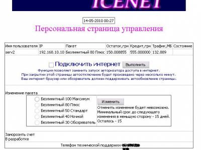

napTu 4 Опубликовано: 2010-05-13 21:34:09 Share Опубликовано: 2010-05-13 21:34:09 у меня вот во что вылилось (язык perl+mysql + https сервер) Ссылка на сообщение Поделиться на других сайтах
napTu 4 Опубликовано: 2010-05-14 08:02:45 Share Опубликовано: 2010-05-14 08:02:45 Для заинтересовавшихся - исходник. Заточено под текстовую БД stg, в связи с этим достаточно жестко привязано к собственным разработкам для облегчения работы с этой БД. В частности, инфо о состоянии подключенности абонента снимается из файла /usr/stg/usr/user$unum, который пишется из скрипта OnConnect и очищается из OnDisconnect. Номер пользователя снимается из файла /usr/stg/usernum, кот.формирутся с использование команды ls -lf /usr/stg/var/users/ | grep drw . Под хранение данных о подключившихся небходима БД mysql с таблицей inauth, полями time:int16, user:string Также sgconf c возможностью менять always-online index.zip Ссылка на сообщение Поделиться на других сайтах
