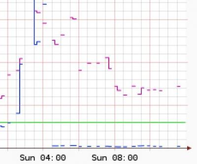

Kucher2 122 Опубликовано: 2009-12-26 14:05:05 Автор Share Опубликовано: 2009-12-26 14:05:05 Та же байда. Загрузка порядка 10-50Мбит, 50-150 ГГБ в сутки, а рисует после сброса правил - вот такую хрень. Нашёл такое: Daemony, получилось решить проблему с ipfw и сбросом счетчиков в ноль (когда при сбросе были гиганские скачки трафика и все сбивалось) - нужно в rrdtool data sources использовать тип счетчика не COUNTER, а DERIV с минималным и максимальным значением (обязательно)!! Тогда все ок. Вообщем может кому пригодится эта инфа)) Сделал так: #!/bin/sh rrdtool create /var/rrdtool/db/nuk.rrd \ --start 0 \ DS:inet:DERIVE:600:0:U \ DS:onet:DERIVE:600:0:U \ DS:inputp:DERIVE:600:0:U \ DS:outputp:DERIVE:600:0:U \ DS:allp:DERIVE:600:0:U \ DS:inputall:DERIVE:600:0:U \ DS:outputall:DERIVE:600:0:U \ RRA:AVERAGE:0.5:1:600 \ RRA:AVERAGE:0.5:6:700 \ RRA:AVERAGE:0.5:24:775 \ RRA:AVERAGE:0.5:288:797 \ RRA:MAX:0.5:1:600 \ RRA:MAX:0.5:6:700 \ RRA:MAX:0.5:24:775 \ RRA:MAX:0.5:288:797 echo "base created" Подсмотрел тут: http://shumer-admin.blogspot.com/2009/04/rrdtool.html Спасибо. Ссылка на сообщение Поделиться на других сайтах
Kucher2 122 Опубликовано: 2010-01-10 00:46:34 Автор Share Опубликовано: 2010-01-10 00:46:34 Пытаюсь намалевать графики для юзеров и запихнуть это всё в вэб-иф. Показания трафика беру из базы СТГ. Уже почти получилось, кроме того что рисует он немного привирая. Но основная проблема - провалы в графике. Думаю причина в том, что обновляемость по сравнению с ipfw count - редкая, раз в несколько минут. И rrdtool просто не считает нужным это прорисовывать. Как победить? Изменять немного данные каждый раз, когда добавляю их в базу? Там, единичку прибавлять... попробую - отпишусь. Ссылка на сообщение Поделиться на других сайтах

Kucher2 122 Опубликовано: 2010-01-10 10:03:42 Автор Share Опубликовано: 2010-01-10 10:03:42 Ну, из файлов вида /var/stargazer/users/test/stat - поля D0, U0... Как тут: http://local.com.ua/forum/topic/10919-stg-mrtg/page__hl__rrdtool Только выходит почему-то как на рисунке. Приращивание по единичке не помогло. Буду копать. :/ Ссылка на сообщение Поделиться на других сайтах
Kucher2 122 Опубликовано: 2010-01-18 12:59:29 Автор Share Опубликовано: 2010-01-18 12:59:29 Народ, хелп! Проблема как в посте выше - rrdtool "рвёт" графики. Всё делаю по манам. Такая же связка работает для локалки, а для юзера - получается бяка. Может кто-то скинет конфиги rrdtool, если делали, для юзеров? Ссылка на сообщение Поделиться на других сайтах
