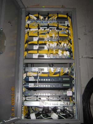

Georg_Lv 4 Posted 2010-02-05 07:18:37 Share Posted 2010-02-05 07:18:37 Сорри за опоздание, скидываю фотку с роутерной точки. Дим@, в идеале тоже самое должно быть и у Тебя, только здесь оптические уходы на многоквартирные дома (в Твоем случае уходы на каждого клиента, FTTH ёпт ). Link to post Share on other sites
Oleg Doneck 94 Posted 2010-02-05 08:01:16 Share Posted 2010-02-05 08:01:16 Пожалуйста подравте меня если я ошибаюсь Скажем есть коммутатор 10Гбит с 8 портами если я правильно понимаю то 10гбит делим на 8 портов = 1250мбит на порт что позволяет подключить на один порт 12 человек в которых будит скорость обмена 100мбит/с из чего получается 12 человек множим на 8 портов = 96 человек на 1 коммутатор Или я ошибаюсь???????? БОЛЬШОЕ СПАСИБО! Димон тебе нужна теория или тебе нужно дать людям интернет и при этом заработать чтото кроме гемороя? если теория то перечитай все форумы - будет тебе теория+горстка бредней если заработать денег то начни для начала с рекламы: 1) в каждый почтовый ящик в своём селе() кинь листочек с кратким описанием того что ты предлагаеш, и что это будет стоить... (для начала подключение 450грн и минимальный пакет 100грн иначе ты и бизнес загнётесь не стартанув), 2) собирай заявки на подключение, 3) нарисуй карту села и отмечай на ней где живут люди готовые подключится тоесть тебе нужно провести исследование рынка сбыта твоей услуги!!! 4) исходя из полученой информации нужно выбирать топологию, самая бюджетная в твоём случае будет вайфай+эзернет на витой паре групируеш желающих, которые близко живут к друг другу, делаеш между ними локальную сеть витой парой, потом ставиш у одного из них Точку Доступа(ТД) вайфай, потом тебе нужно поставить Базовую Станцию(БС) вайфай у себя дома или в том месте где ты будеш брать интернет, и поднять радиолинки между БС и ТД(для этого нужна прямая видимость). кстати а откуда будеш интернет брать? Link to post Share on other sites
Oleg Doneck 94 Posted 2010-02-05 08:18:38 Share Posted 2010-02-05 08:18:38 Сорри за опоздание, скидываю фотку с роутерной точки. Дим@, в идеале тоже самое должно быть и у Тебя, только здесь оптические уходы на многоквартирные дома (в Твоем случае уходы на каждого клиента, FTTH ёпт ). если не сложно, можете поделится описанием начинки на фото и у кого такой ящичег заказывали, заранее благодарю за ответ(можно в личку чтобы не флудить в топике хотя остальным было бы тоже интересно) Link to post Share on other sites

adeep 212 Posted 2010-02-05 12:10:54 Share Posted 2010-02-05 12:10:54 у одного из них Точку Доступа(ТД) вайфай, потом тебе нужно поставить Базовую Станцию(БС) вайфай у себя дома или в том месте а потом приезжают бравые ребята из частотнадзора с милицией и все конфискуют. Link to post Share on other sites

Georg_Lv 4 Posted 2010-02-05 18:13:58 Share Posted 2010-02-05 18:13:58 Сорри за опоздание, скидываю фотку с роутерной точки. Дим@, в идеале тоже самое должно быть и у Тебя, только здесь оптические уходы на многоквартирные дома (в Твоем случае уходы на каждого клиента, FTTH ёпт :P ). если не сложно, можете поделится описанием начинки на фото и у кого такой ящичег заказывали, заранее благодарю за ответ(можно в личку чтобы не флудить в топике хотя остальным было бы тоже интересно) Да без проблем Ящик изготовлен в Латвии на 22 юнита (это все живёт тоже в Латвии, Рига ), 5мм сталь, замок Эльбор, дружно его называем "холодильник" . По накладной около 600$. Начинка такая, сверху вниз: 3 оптические патч панели. 4 свитча D-link DGS-3100-24TG заправленные SFP DEM-210. 3 платформы Axiomtek NA-820 и последний свитч D-link DGS-3100-24P. оптические патчкорды- LC/UPC-LC/UPC. На других концах стоят также DGS-3100-24P. Красотищеее... Link to post Share on other sites
dima@ 0 Posted 2010-02-05 20:59:03 Author Share Posted 2010-02-05 20:59:03 Здравствуй Georg_Lv Начинка такая, сверху вниз: 3 оптические патч панели. 4 свитча D-link DGS-3100-24TG заправленные SFP DEM-210. 3 платформы Axiomtek NA-820 и последний свитч D-link DGS-3100-24P. оптические патчкорды- LC/UPC-LC/UPC. На других концах стоят также DGS-3100-24P. казалось бы какое то фото и краткое описание ну зато очень понятно как говорится "краткость сестра таланта"!!! с помощью гугле узнал что есть что и для чего оно нужно непонятно только для чего служат 3 платформы Axiomtek NA-820 Спасибо! Link to post Share on other sites
][-RaY 387 Posted 2010-02-05 21:37:58 Share Posted 2010-02-05 21:37:58 А какой софт крутится на Axiomtek NA-820 ? Link to post Share on other sites

ukraine_dp 13 Posted 2010-02-06 13:11:24 Share Posted 2010-02-06 13:11:24 Сорри за опоздание, скидываю фотку с роутерной точки. Дим@, в идеале тоже самое должно быть и у Тебя, только здесь оптические уходы на многоквартирные дома (в Твоем случае уходы на каждого клиента, FTTH ёпт ). Доброго времени, А Вы наблюдали сбои или проблемы со стеком 3100 24 TG? Какие прошивки стоят. Подскажите. Link to post Share on other sites
ukraine_dp 13 Posted 2010-02-08 22:17:31 Share Posted 2010-02-08 22:17:31 Сорри за опоздание, скидываю фотку с роутерной точки. Дим@, в идеале тоже самое должно быть и у Тебя, только здесь оптические уходы на многоквартирные дома (в Твоем случае уходы на каждого клиента, FTTH ёпт ). Доброго времени, А Вы наблюдали сбои или проблемы со стеком 3100 24 TG? Какие прошивки стоят. Подскажите. ???????? Link to post Share on other sites
