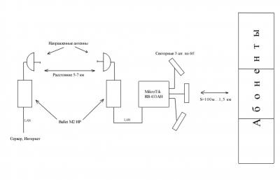

Планируем развернуть небольшую Wi-Fi сеть. Вот только с оборудованием для БС определиться не могу.
Условия: есть сервер, куда подходит инет, от него до БС будет мост. От БС до клиентов - от 150 м до 1,5 км. Примерная схема на картинке. post-15087-1266074159,5778_thumb.jpg
После недели изучения форумов, пришёл к такому:
Мост (5-7 км)
Bullet 2M HP - Bullet 2M HP с направленными антеннами (какими именно пока не определился)
БС
MikroTik RB433AH
MikroTik miniPCI R52n 3 шт.
секторные антенны 3шт. (опять таки не знаю какие)
По этому есть ряд вопросов от ламерских до...
1) каждая miniPCI карта должна работать в отдельном канале или все три в одном? и также Bullet обеспечивающий мост должен передавать в другом канале нежели БС отдаёт клиентам (мост будет "смотреть" в противоположную сторону от "раздачи" клиентам)? это необходимо потому как не могу расчитать ширину полосы для получения лицензии.
2) какая скорость будет в мосте? это будет полудуплекс? (необходима ок. 50 Мбит) как один из вариантов думаю использовать пару Bullet`ов с каждой стороны (один передаёт, а другой принимает post-15087-1266074212,8384_thumb.jpg)
3) сколько одна miniPCI карта выдержит одновременных подключений? (в магазине мне сказали что 20-25)
4) будут ли какие-то проблемы если в середине моста поставить репитер? (особенности рельефа. без испытаний не известно будет ли соединение)
5) какие точки необходимо будет ставить у клиентов? (примерно от и до в зависимости от расстояния до БС)
6) буду рад услышать про любые конфигурации, т.к. асортимент и RB и miniPCI карт довольно таки большой. разница +/- роли большой не играет, если это будет на пользу качеству!
7) что такое dBm и dBi? какова их зависимость от мощности ТД в миливаттах и антенны?
перед тем как начинать эту тему, я на протяжении недели изучал несколько форумов. возможно что-то и пропустил. поэтому большая просьба писать по существу и людей, которые действительно занимаются решением подобных задач. если какой-то из вопросов уже поднимался на форуме, пишите пожалуйста ссылку. просто не хотелось бы купить оборудование и затем узнать, что это "не совсем то"! :rolleyes:
заранее спасибо!

1. почитать даташит булетов!!!
2. убрать булет с линка и заменить на микротик, если это аплинк.
3. Если хотите 50мбит - можете пробовать N стандарт если осилите. Там нужно использовать дуал-ы, или рокет-ы или НС М5 с решеткой!
4. Выбросить из головы 3 сектора на 433АН и поставить всё отдельно - 1антенна - 1 микротик!
Сектора желательно ставить 1 в горизонтальной поляризации, другой в вертикальной и конечно разнести по частотам. Это придаст стабильности!
5. По оборудованию: самая ходовая база на платформе 411АН + r52H or r52N or cm9/10.

чем микротик будет лучше? скорость, стабильность, надёжность, мощность?
что значит "осилите"? и "дуал-ы"? в частоте 5GHz не получится. надо всё в 2,4GHz.
почему? из-за наводок радиомодулей в одном корпусе или из-за производительности/пропускной способности RB с тремя модулями?
что значит "разнести по частотам"? каждый из трёх модулей в своём канале?

микротик мониторить можна очень хорошо и не только!!!! приимуществ куча + проверенно уже не одним годом стабильной работы, если всё правильно сделать!

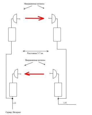

Дуалы, это антенны для н-стандарта! Балансировку на 2х буллетах так, как вы описали сделать нельзя!
Конечно карты разнести по частотам!
Если хотите 3 модуля в один борд - ставте, потом вспомните ещё меня со временем!!!
На один сектор можно повесить до 30 чел на ту скорость, которую вы хотите!!! Больше - геморой на свою горову если нету тдма

в качестве репиттера можно использовать 433АН борд! А(411АН)---мост --репиттер(433АН)---мост Б(411АН)!
Последствия могут быть в пингах!

Для меня ещё не совсем ясным остаётся вопрос по поводу моста. Как лучше сделать:
1) использовать 802.11n с шириной канала 40 МГц
2) использовать Nstream Dual два канала по 20 МГЦ (один на приём, второй на передачу)

Вставлю своих 5 копеек:
2. Поддерживаю полностью
3. не знаю , у нас 3 км на 411АН
4. Согласен полностью, но не не хватит официального частотного ресурса.
Осмелюсь предложить линк на 5 и база - 2,4 на 433АН.
5. Категортчеки не рекомендую r52h!! Лучше wl017,cm9
За r52N пока ничего не скажу, тестируются.
Требуют хороших уровней.
6. Пырвая ссылка гугла на запрос "что такое децибелл" - http://www.pbxlib.com.ua/network/article_61.html
7. Все клиенты только микротики.
8. Поклонник своей теории :) : лучше 3 круговых разнесенных по городу, чем 3 сектора в 1 месте.
Значительно увеличивается покрытие.
