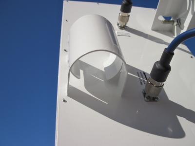

fastvd 62 Опубліковано: 2010-04-12 21:39:16 Share Опубліковано: 2010-04-12 21:39:16 Также если мачту 15 м будет качать на ветру то MIMO 802.11n работать не будет. качать ничё не будет всё растянуто на 6 тросах с натяжителями, одна проблема где купить эти панельки или их аналог поставил бы рокет м5 и ппц! http://asp24antenna.com.ua/antenna/antenny-53-ggc/dual-box-18-5ghz/ воттакие юзал, довольный..только ан 5 км будет маловато 18 дби....мы на 433аш с N картами выжали следующие: удп передача 1500 байт = 95,4 мбит удп фул дуплекс 1500 байт = 47 мбит на 46 мбит удп фул дуплекс 150 бай = 27,1 мбит на 27,1 мбит тсп передача = 62,2 мбит - упёрлись в проц тсп фул = 40 мбит на 23 мбит - упёрлись в проц тестилось тестом МТ так как не было возможности iperf..но разницы там большой не будет... Ссылка на сообщение Поделиться на других сайтах

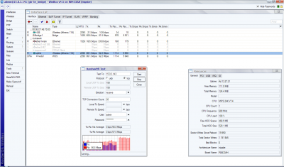

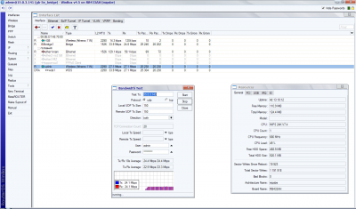

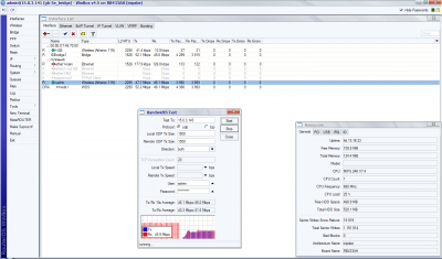

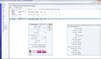

Alver 336 Опубліковано: 2010-04-13 06:56:20 Share Опубліковано: 2010-04-13 06:56:20 Также если мачту 15 м будет качать на ветру то MIMO 802.11n работать не будет. качать ничё не будет всё растянуто на 6 тросах с натяжителями, одна проблема где купить эти панельки или их аналог поставил бы рокет м5 и ппц! http://asp24antenna.com.ua/antenna/antenny-53-ggc/dual-box-18-5ghz/ воттакие юзал, довольный..только ан 5 км будет маловато 18 дби....мы на 433аш с N картами выжали следующие: удп передача 1500 байт = 95,4 мбит удп фул дуплекс 1500 байт = 47 мбит на 46 мбит удп фул дуплекс 150 бай = 27,1 мбит на 27,1 мбит тсп передача = 62,2 мбит - упёрлись в проц тсп фул = 40 мбит на 23 мбит - упёрлись в проц тестилось тестом МТ так как не было возможности iperf..но разницы там большой не будет... Разница все же есть. Нужен сквозной тест через Ethernet. Таk вот на столе соединением коаксиальным кабелем RB411AH , карточки К52Nn, Mikrotik v4.6. режим N,Nstreme disable, MPLS,канал 20 MHz. Iperf MIMO 2x2 UDP 1470 байт duplex - 47/51 Mbps UDP 160 байт duplex - 12/13 Mbps, CPU load 60%- имитация торрента uTP Chain 1 (SISO) UDP 1470 байт duplex - 27/21 Mbps UDP 160 байт duplex - 11/16 Mbps, CPU load 55%. То есть разницы на торрентах между MIMO или SISO нет (применять антенны MIMO нет смысла). Упирается не в процессор, а в что то другое, возможно в размеры буферов очередей. Ссылка на сообщение Поделиться на других сайтах
