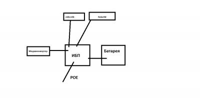

tramX 12 Опубликовано: 2010-04-23 23:00:46 Share Опубликовано: 2010-04-23 23:00:46 Реально такое собрать? Нужен ИБП который питается по POE и питает mikrotik как базовую станцию и roketM по нему приходит интернет к базовой станции. Чтобы была возможность запитать медиаконвертер вслучае если интернет будет подходить через оптику. Mikrotik и RoketM наверное тоже надо запитывать через POE. Кто то использует у себя что то подобное? Ссылка на сообщение Поделиться на других сайтах
MICROWATT 765 Опубліковано: 2010-04-23 23:21:10 Share Опубліковано: 2010-04-23 23:21:10 Если тут речь идет о создании УПС, питаемого по линии РоЕ, устанавливаемого в непосредственной близости или внутри бокса с передатчиком, то можно рассмотреть требования к такому прибору. Насколько понимаю, передатчик и прочее питается напряжением 24 вольта. Мощность -25 ватт на передатчик и ватт 10-12 на БС. Если мощность суммарная порядка 40 ватт, то по линии РоЕ на 100-150м можно питаться относительно легко. С популярной батареей от офисного УПС на 7Ач это должно тянуть автономно часа полтора. Нужно больше - больше батарею или две впараллель. Устройство может поддерживать стабильность выходного напряжения независимо от состояния батареи и полностью контролировать ее заряд/разряд. Оценочные габариты - две сигаретные пачки пока. Ожидается, что сам УПС (без батареи) будет относительно недорогим и может быть создан очень быстро на базе имеющихся решений отдельных узлов. Мы готовы поучаствовать в этом проекте. Нужны мнения о конструкции, подключении, оформлении. Ну, и конечно же, принципиальная заинтересованность в таком изделии. Ссылка на сообщение Поделиться на других сайтах

yri 20 Опубліковано: 2010-04-24 17:49:37 Share Опубліковано: 2010-04-24 17:49:37 Реально такое собрать? Нужен ИБП который питается по POE и питает mikrotik как базовую станцию и roketM по нему приходит интернет к базовой станции. Чтобы была возможность запитать медиаконвертер вслучае если интернет будет подходить через оптику. Mikrotik и RoketM наверное тоже надо запитывать через POE. Кто то использует у себя что то подобное? Ненадо видуивать велосипед покупаете пасивний сплитер и дальше на вибор или мини упс или просто блок питания. Про мини упс уже сто раз писалось на етом форуме с ценами и характеристиками. Ссылка на сообщение Поделиться на других сайтах
tramX 12 Опубліковано: 2010-04-24 21:28:33 Автор Share Опубліковано: 2010-04-24 21:28:33 Чем может помочь пасивний сплитер? Ситуация. Нужно установить базовую станцию. Там где она будет находится 110% нет 220в. Но можно договорится с людьми и задействовать их розетку. И от них запитать оборудование через POE. Теперь остается обеспечить питанием оборудование при отключении электричество в здании. Нужен ИБП. Я сомневаюсь что получится убедить людей что давайте мы у вас поставим ИБП с парой батарей, и если ночью отключиться электричество, то не поспите часа три пока будет работать ИБП. Нужно устанавливать ИБП на техническом этаже. Тянуть по зданию 200в не вариант, от электриков можно получить. Вывод. Нужен ИБП который будет запитываться по POE заряжать батареии и питать оборудование базовой станции. То есть имея такой POE-ИБП попав на объект единственное что нужно это договорится про розетку 220в и проблема с питанием решена. Ссылка на сообщение Поделиться на других сайтах
MICROWATT 765 Опубліковано: 2010-04-25 11:39:10 Share Опубліковано: 2010-04-25 11:39:10 Похоже проблема очень развесистая... Сводится часто она к тому, что для радистов и кабельных сетей в частном секторе многим приходится устанавливать источники питания "по договоренности" - на чердаках, в гаражах и даже в квартирах отдельных клиентов. При этом источник еще как-то пристроить можно, а вот аппаратуру побольше и посложнее - проблематично. Особенно, если она требует периодического доступа, обслуживания, в ней шумит вентилятор. Второе - разнокалиберность по напряжениям выхода оконечных устройств - свичей, конверторов, точек доступа. Часто радом стоят и 5 и 12 и 24-вольтовые приборы. УПС на много выходов - совершенно неподъемная технологически вещь, тупик. Предлагаю рассмотреть еще один вариант. Делается УПС со входом РоЕ и выходом РоЕ (48 вольт) ориентировочной мощностью 40 ватт. Это относительно простое устройство, рассчитанное на стандартную, популярную батарею 7Ач с возможностью работы от батарей большей емкости или простым подключением параллельно еще такой же батареи, автомобильного аккумулятора. Оно может работать без вентилятора. Тогда к его выходу можно подключать стандартные понижалки типа ML17 кому какие подходят для разных приборов, с разными выходными напряжениями. Этот УПС и его батарею можно ставить в ящик со свичами, передатчиками и т.п, не в квартире абонента. Доступ и обслуживание не связаны с проникновением в жилище или частный гараж. Остаются вопросы по удобной конструкции, индикации и т.п. Прошу обсудить по технике. ЗЫ. Под таким углом зрения, может и наши усилия сделать микро-УПС на один свич (3, 5, 7. 12 вольт) неверны? Может, нужно сделать микро-УПС с выходом 48 вольт и тогда он в паре с соответствующей ML17 будет годиться для всех? Такой будет дешевле, чем вся линейка... Ссылка на сообщение Поделиться на других сайтах

jack 25 Опубліковано: 2010-04-25 12:40:23 Share Опубліковано: 2010-04-25 12:40:23 меня интересует немного другой вариант: питание от ПОЕ 48 В(обычный микроватовкий БП на 35-70 ват), в случае пропадания такового напряжения на линии, включается УПС и питает линию(с малейшим перепадом по напряжению), ориентировочное время работы упса = 1 час Ссылка на сообщение Поделиться на других сайтах
MICROWATT 765 Опубліковано: 2010-04-25 12:54:48 Share Опубліковано: 2010-04-25 12:54:48 меня интересует немного другой вариант: питание от ПОЕ 48 В(обычный микроватовкий БП на 35-70 ват), в случае пропадания такового напряжения на линии, включается УПС и питает линию(с малейшим перепадом по напряжению), ориентировочное время работы упса = 1 час Это вариант УПСованого ML19. Да, мы сейчас такой разрабатываем. Перепада там или времени переключения, скорее всего, не будет, он будет он-лайн. Но для длительной работы (1-1.5 часа) придется туда ставить вентилятор. В корпусе со встроенной батареей приблизительно 180х135х105мм. Не всем это нравится и по размерам, и по шуму..... Поэтому, тут обсуждают еще один вариант, он вклинился несколько дней назад с подачи радистов. Ссылка на сообщение Поделиться на других сайтах
jack 25 Опубліковано: 2010-04-25 13:18:38 Share Опубліковано: 2010-04-25 13:18:38 меня интересует немного другой вариант: питание от ПОЕ 48 В(обычный микроватовкий БП на 35-70 ват), в случае пропадания такового напряжения на линии, включается УПС и питает линию(с малейшим перепадом по напряжению), ориентировочное время работы упса = 1 час Это вариант УПСованого ML19. Да, мы сейчас такой разрабатываем. Перепада там или времени переключения, скорее всего, не будет, он будет он-лайн. Но для длительной работы (1-1.5 часа) придется туда ставить вентилятор. В корпусе со встроенной батареей приблизительно 180х135х105мм. Не всем это нравится и по размерам, и по шуму..... Поэтому, тут обсуждают еще один вариант, он вклинился несколько дней назад с подачи радистов. какое время работы без вентилятора, цена, сроки? Ссылка на сообщение Поделиться на других сайтах
MICROWATT 765 Опубліковано: 2010-04-25 14:03:51 Share Опубліковано: 2010-04-25 14:03:51 [ какое время работы без вентилятора, цена, сроки? Если Вы имеете в виду УПС 48/48, то на батарее 7Ач он должен работать приблизительно 1.5 часа при полной мощности 40-45 ватт. сроки? Если по результатам обсуждения обозначится интерес, то для разработки нужно недель 6 и столько же для запуска серии. Цена? А ее можно посчитать только по окончанию разработки, когда будет перечень элементов, цены на плату, моточные. Одно могу сказать, ОТНОСИТЕЛЬНО это будет недорого. Тут нет вопросов с 220, не нужны дорогие сертифицированные компоненты. В пределе, постараемся обойтись стандартными недорогими деталями. Ссылка на сообщение Поделиться на других сайтах

tramX 12 Опубліковано: 2010-04-25 16:08:00 Автор Share Опубліковано: 2010-04-25 16:08:00 А почему нет? В УПС на входе разъем RJ45, и на выходе RJ45 те контакты которые предназначены для питания заворачиваются на упс а те по которым идет Ethernet сразу идут на выход Ссылка на сообщение Поделиться на других сайтах
MICROWATT 765 Опубліковано: 2010-04-25 16:18:00 Share Опубліковано: 2010-04-25 16:18:00 А почему нет? В УПС на входе разъем RJ45, и на выходе RJ45 те контакты которые предназначены для питания заворачиваются на упс а те по которым идет Ethernet сразу идут на выход Про RJ-45 лучше забыть. Силовые токи питания они не пропускают. точнее, пропускают, но в замкнутом состоянии. при стыковке и расстыковке под напряжением быстро обгорают. напоминать об этом - бесполезно, стыкуют с дугой. потому - клеммники, братцы, клеммники... Ссылка на сообщение Поделиться на других сайтах
