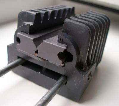

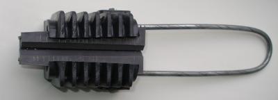

Дядя Рома 155 Posted 2010-05-14 04:02:11 Share Posted 2010-05-14 04:02:11 Новая форма корпуса и немного клинов. Увеличилась нагрузка на разрыв примерно на 50%. Link to post Share on other sites

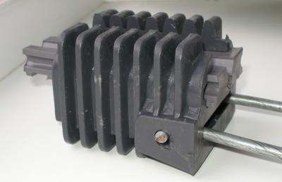

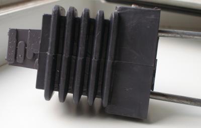

Дядя Рома 155 Posted 2010-05-15 12:46:51 Author Share Posted 2010-05-15 12:46:51 Появились первые фото тестов нового зажима: Link to post Share on other sites

zulu_Radist 857 Posted 2010-05-15 13:56:37 Share Posted 2010-05-15 13:56:37 Роман давай поточней что именно изменили в конструкции что "Увеличилась нагрузка на разрыв примерно на 50%." Визуально вижу только увеличение ребер. Link to post Share on other sites
Дядя Рома 155 Posted 2010-05-15 14:02:17 Author Share Posted 2010-05-15 14:02:17 Сама идея барабанного зажима интересна. Но пока не представляю куда его можно использовать? Между столбами - там обычно пролеты небольшие, до 50 метров, такие длины нормально выдерживают и обычные клиновые зажимы. Которые в первую очередь нужны для быстрого монтажа. А в такой зажим быстро не вставишь кабель, тем более с толстым тросом. На большие длины - возможно, но часто ли приходится перекладывать кабель на таких участках (снимать или подтягивать)? Кто скажет? Ведь этот зажим в первую очередь для того что бы не разделывать трос и сохранить кабель целым. Link to post Share on other sites
Дядя Рома 155 Posted 2010-05-15 14:05:30 Author Share Posted 2010-05-15 14:05:30 Роман давай поточней что именно изменили в конструкции что "Увеличилась нагрузка на разрыв примерно на 50%." Визуально вижу только увеличение ребер. Ну так и есть. При том же весе зажима, увеличение ребер и небольшое изменение формы клинов привело к увеличению нагрузки выдерживаемой зажимом. Link to post Share on other sites

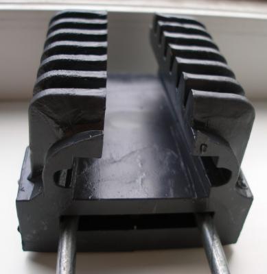

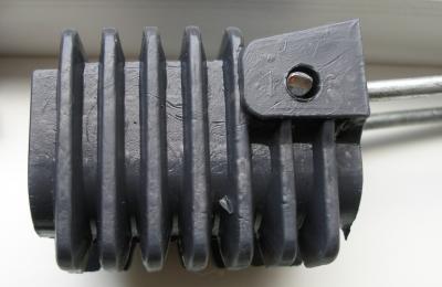

Дядя Рома 155 Posted 2010-09-09 16:11:29 Author Share Posted 2010-09-09 16:11:29 По многочисленным просьбам и в связи с появившимися возможностями, заменили пластик на зажимах. Ушла иногда встречавшаяся проблема завоздушивания корпуса, приводившая к уменьшению выдерживаемой нагрузки и улучшился внешний вид. Ну цвет - более маскировочный. Link to post Share on other sites
zulu_Radist 857 Posted 2010-09-09 17:25:13 Share Posted 2010-09-09 17:25:13 Пощупал сегодня этот зажим как говорится своими ручонками. Пластик сразу чувствуется что не вторсырье, наконец то. А вот за черный цвет вдвойне респект. Даешь в следующий раз фиолетовые в крапинку. Link to post Share on other sites

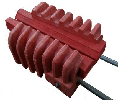

Marius 316 Posted 2010-09-10 08:55:08 Share Posted 2010-09-10 08:55:08 Стесняюсь спросить - разницу в цене между пластиковыми и железными зажимами архитектор доплатил? Интересно где откуда таких "умных" рожают? Довольно часто проезжаю мимо местной воздушки (натяжные Н8 и подвесные П1). Уже пять лет висит, а цвет всё тот же гламурный. Пять лет говоришь? Хех... ну смотри - эти зажимы повесили в середине июня этого года - сняли в конце августа. Правда надо сказать что до этого эти зажимы больше года валялись на складе. Так как после первого облома с ними решили больше не рисковать. В этот раз поставка новых задержалась а кабель надо было вешать вспомнили что есть эти ну и повесили временно - через два месяца сняли, а они чего то выцвели. Те которые больше 5-6 месяцев висели те практически белые становились и потом рассыпались. Так что берут меня глубокие сомнения что эти зажимы могут прожить 5 лет. Ибо максимум что я видел эти зажимы отвисели всего год - даже меньше. У нас их уже в городе никто не покупает - берут либо сикамовские либо китайские металлические. Link to post Share on other sites
УмникХреновъ 667 Posted 2010-09-10 09:56:27 Share Posted 2010-09-10 09:56:27 Пять лет говоришь? Хех... ну смотри - эти зажимы повесили в середине июня этого года - сняли в конце августа. Правда надо сказать что до этого эти зажимы больше года валялись на складе. Так как после первого облома с ними решили больше не рисковать. В этот раз поставка новых задержалась а кабель надо было вешать вспомнили что есть эти ну и повесили временно - через два месяца сняли, а они чего то выцвели. Те которые больше 5-6 месяцев висели те практически белые становились и потом рассыпались. Так что берут меня глубокие сомнения что эти зажимы могут прожить 5 лет. Ибо максимум что я видел эти зажимы отвисели всего год - даже меньше. У нас их уже в городе никто не покупает - берут либо сикамовские либо китайские металлические. Староваты зажимчики. Давненько таких не выпускаем. Хотя те, о которых рассказывал я намного старше. А новые не хотите испытать? Те, что на фото. Готов выслать вам парочку бесплатно. Разницу в качестве увидите сразу. А через пять лет и о сроках отпИшетесь. На счёт срока службы я, как имеющий непосредственное отношение к компании "Клин" спорить не буду. Хотел бы видеть мнение человека, вешавшего воздушку, о которой я писал Он заслуженный форумчанин здесь. Сикамовские и металлические китайские зажимы, это неплохо. Однако современные клиновые зажимы украинского производства пользуются куда большим спросом и, что самое главное, вполне устраивают покупателей соотношением "цена-качество". Ежедневно мы общаемся с людьми, использующими нашу продукцию. Спрашиваем, рассказываем, если нужно - модернизируем. Держим руку на пульсе событий так сказать. И напоследок: из какого вы города, если не секрет. Link to post Share on other sites
Marius 316 Posted 2010-09-10 10:14:28 Share Posted 2010-09-10 10:14:28 Староваты зажимчики. Давненько таких не выпускаем. Да ну? Те что на фото в Клине покупались в декабре 2008-го. Чась использовали сразу (потом через месяц в 30 градусный мороз с матами меняли) а часть валялась на складе, пока перед продажей сети не понадобилось в срочном порядке проложить магистраль для повышения гудвила фирмы. А новые не хотите испытать? Нет не хочу. Первое потому что уже сеть продана и занимаюсь другим направлением, а во вторых даже если бы и не продал сеть то с пластиком уже ни за что бы не связался. На счёт срока службы я, как имеющий непосредственное отношение к компании "Клин" спорить не буду. Хотел бы видеть мнение человека, вешавшего воздушку, о которой я писал Он заслуженный форумчанин здесь. Какое бы его мнение не было - я сужу по тому что видел и держал в руках. Лучше один раз увидеть чем сто раз услышать - не мной придумано но мной проверено. вполне устраивают покупателей соотношением "цена-качество". Может быть, но рисковать опять я бы не стал. Ежедневно мы общаемся с людьми, использующими нашу продукцию. Спрашиваем, рассказываем, если нужно - модернизируем. Держим руку на пульсе событий так сказать. Ну первая модернизация за 3 года - это мягко говоря не совсем рука на пульсе. И напоследок: из какого вы города, если не секрет. Харьков. Link to post Share on other sites
