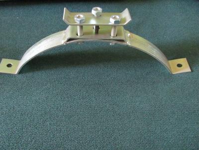

kastra12 7 Опубліковано: 2010-06-07 08:09:37 Share Опубліковано: 2010-06-07 08:09:37 честно говоря не когда не приходилось пользоватся натяжными зажимами почему то они мне не внушали доверия, как по мне лучше дедовским способом так надежней. Последний раз крепил на такую жилизяку очень понравилась : надежно , удобно , красиво , кабель не трется об стены и стоит 30 грн кому надо обращайтесь Ссылка на сообщение Поделиться на других сайтах

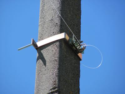

kastra12 7 Опубліковано: 2010-06-07 08:36:17 Share Опубліковано: 2010-06-07 08:36:17 Траверса стоит дороже и имеет другую конструкцию, есть разные на круглые и на прямоугольные столбы, сфоткаю сегодня . Ссылка на сообщение Поделиться на других сайтах
kastra12 7 Опубліковано: 2010-06-07 11:48:42 Share Опубліковано: 2010-06-07 11:48:42 Вот фото Удобная траверса, можно хорошо натянуть кабель. Ссылка на сообщение Поделиться на других сайтах

Дядя Рома 155 Опубліковано: 2010-06-07 18:35:35 Share Опубліковано: 2010-06-07 18:35:35 честно говоря не когда не приходилось пользоватся натяжными зажимами почему то они мне не внушали доверия, как по мне лучше дедовским способом так надежней У кого есть длительный опыт крепления на такие траверсы? Мне как раз не внушает доверия жёское крепление к столбу. Особенно кабелей на стальке. Сделаны добротно. Оцинкованные? Ссылка на сообщение Поделиться на других сайтах

Дядя Рома 155 Опубліковано: 2010-06-07 21:35:32 Share Опубліковано: 2010-06-07 21:35:32 Последний раз крепил на такую жилизяку очень понравилась : надежно , удобно , красиво , кабель не трется об стены и стоит 30 грн кому надо обращайтесь Так это цена одной половинки или всей траверсы? Ссылка на сообщение Поделиться на других сайтах
kastra12 7 Опубліковано: 2010-06-07 22:26:45 Share Опубліковано: 2010-06-07 22:26:45 Последний раз крепил на такую жилизяку очень понравилась : надежно , удобно , красиво , кабель не трется об стены и стоит 30 грн кому надо обращайтесь Так это цена одной половинки или всей траверсы? Половинка порядка 30 грн зависимо от количества, а вся траверса в пределах 45-60 грн точно щас сказать не могу Ссылка на сообщение Поделиться на других сайтах

alex_o 1 194 Опубліковано: 2010-06-08 11:16:54 Share Опубліковано: 2010-06-08 11:16:54 Жесткое крепление к опорам (столбам) несущим тросом - это жесть! Если на кабельный провес падает дерево во время урагана, то такой кабель за собой потянет соседние опоры (особенно если высоко подвешан - рычаг побольше образуется). Или тракторист пъяный сносит одну опору, а она за кабель валит соседнюю. Потом суровые рэсовцы начинают искать крайнего, и находят конечно же кого попроще - владельца кабеля . И ръяно пытаются повесить на него стоимость установки новых опор. Мы эти радости уже проходили - "нафик-нафик кричали пъяные пионеры" (с) Жванецкий. Вешаем только на пластиковые зажимы. Если что-то где-то падает на кабель, то зажимы просто разлетаются, а сам кабель и опоры остаются целыми. Ссылка на сообщение Поделиться на других сайтах
kastra12 7 Опубліковано: 2010-06-08 13:09:48 Share Опубліковано: 2010-06-08 13:09:48 Жесткое крепление к опорам (столбам) несущим тросом - это жесть! Если на кабельный провес падает дерево во время урагана, то такой кабель за собой потянет соседние опоры (особенно если высоко подвешан - рычаг побольше образуется). Или тракторист пъяный сносит одну опору, а она за кабель валит соседнюю. Потом суровые рэсовцы начинают искать крайнего, и находят конечно же кого попроще - владельца кабеля . И ръяно пытаются повесить на него стоимость установки новых опор. Мы эти радости уже проходили - "нафик-нафик кричали пъяные пионеры" (с) Жванецкий. Вешаем только на пластиковые зажимы. Если что-то где-то падает на кабель, то зажимы просто разлетаются, а сам кабель и опоры остаются целыми. возможно и такое, каким диаметром у вас был трос что он потянул за собой соседние столбы ??? Ссылка на сообщение Поделиться на других сайтах
