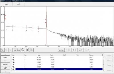

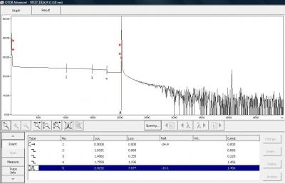

fas 0 Опубліковано: 2010-06-15 20:50:16 Автор Share Опубліковано: 2010-06-15 20:50:16 Вот две самых страшных рефлектограммы Ссылка на сообщение Поделиться на других сайтах

KaYot 3 730 Опубліковано: 2010-06-15 21:11:14 Share Опубліковано: 2010-06-15 21:11:14 По хорошему, сварку с 1.2дб нужно переварить. Что-то вы там нахомутали. А вообще будет работать, куда оно денется Последний случай вообще близко к идеалу. Ссылка на сообщение Поделиться на других сайтах
fas 0 Опубліковано: 2010-06-15 21:18:46 Автор Share Опубліковано: 2010-06-15 21:18:46 В 15.06.2010 в 21:11, kayotster сказав: По хорошему, сварку с 1.2дб нужно переварить. Что-то вы там нахомутали. А вообще будет работать, куда оно денется Последний случай вообще близко к идеалу. согласен даже уже переварили. Не знаю как заказчику объяснить что последний случай это почти идеал. Ссылка на сообщение Поделиться на других сайтах
