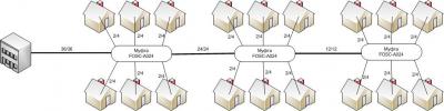

Romeshik 144 Опубликовано: 2010-06-21 09:42:35 Share Опубликовано: 2010-06-21 09:42:35 Ребят подскажите какие есть варианты не дорогих муфт для 1-2 сварок? Тяну оптику в частном секторе. Идет кабло и надо 1-2 сварки для того, чтобы подключить клиента (тяну по принципу FTTH ну или в частном секторе это можно даже назвать FTTB) русский аналох ОПВХ (Оптика прямо в хату ) Так вот, получается сколько клиентов столько и муфт, вобщем дороговато получается. Мож просто гермобоксы поставить подешевле? или обычный бокс да его силиконом заклеить. Получается идет кабель по столбам, и там надо 1 волокно сварить и пустить клиенту. Коробочку эту прям на столбе и закрепить можно, в принципе приловчился и варю прям на стоя на когтях на столбе со сварочником , так что даже без бублика можно, все равно уже снимать не буду это чудо. Кто какие использует? Ключевое слово "недорогие", ну и чтобы через годик на солнышке в порошок не распались могу их даже в черный полиэтилен замотать, лишбы дешево и сердито Мож у кого то завалялось купил бы Ссылка на сообщение Поделиться на других сайтах
FiberWorld.com.ua 85 Опубликовано: 2010-06-21 10:17:39 Share Опубликовано: 2010-06-21 10:17:39 Ребят подскажите какие есть варианты не дорогих муфт для 1-2 сварок? Видел достаточно удачные схемы вот такие как на картинке. То есть на каждые 6-8 домохозяйств - ставиться 1 муфта и от нее уже по мере "дозревания клиента" делаються "отводы" по 20-150метров минимальным оптическим кабелем. Ссылка на сообщение Поделиться на других сайтах

FiberWorld.com.ua 85 Опубликовано: 2010-06-21 12:19:43 Share Опубликовано: 2010-06-21 12:19:43 Еще думаю прикупить инструмент для подольного разрезания кабеля. Уже была на форуме тема такая, есть кто нить с форумчан кто может проконсультировать как сие делается? А то резать 24 волокна чтобы вывести одно клиенту и 23 сварить дальше - мне как то не по душе. Дайте хоть фотку как это выглятит разрезать вдоль, вытащить 1 волокно, сварить его, а остальные не трогать, для меня это из ряда фантастики Бананорезы в помочь. http://deps.ua/index.php?option=com_smartcatalog&Itemid=14703&task=viewsection&sid=333 Но я такие решения не рекомендую ни кому.... бо это збочення. (Хотя и не говорю, что это не возможно) Более/менее приемлимо на политубных конструкциях кабелей (ну например 4 тубы х 6 волокон). Тогда разделываеться "вдоль" несколько метров внешней изоляции.... разрезаеться 1 туба с нужными волокнами, а остальные тубы остаються неразрезанными и "свернутыми в кольцо" транзитами" в муфте/боксе. Но опять же - при наличии своего сварочника - это лишний гемор. Ссылка на сообщение Поделиться на других сайтах

_WesT_ 1 016 Опубликовано: 2010-06-21 14:26:58 Share Опубликовано: 2010-06-21 14:26:58 Вить! если ты хочеш вытягивать только одно волокно с кабеля, то муфта нужна только проходного типа. А таких муфт дешовых не бывает, тем более их не бывает под малое количество сварок. Выход или резать весь кабель и варить в самые дешовые муфты, или брать вместо муфты гермобоксы для ВайФай антенн (например) и розваривать кабель туда. А для абонента рекомендую боксы FOB-D. Они очень класно смотрятся в качестве абонентского девайса (конвик туда как раз влазит). Да и абоненты к таким коробочкам относятся бережно. Ссылка на сообщение Поделиться на других сайтах

Romeshik 144 Опубликовано: 2010-06-21 14:53:13 Автор Share Опубликовано: 2010-06-21 14:53:13 эх убедили, придется резать кабель, просто сча как представил, резать 48-ку которая выходит от меня ради одного клиента...пристрелите мну! Хоть варю и для себя и качественно, но потери все же есть... Вопрос! На каком десятке сварок, на 48-ке, 36-ке, 24-ке и т.д. (когда у клиента уже будет 8ка и перед ним 20-40 сварок ) не заведется линк? рефлектометр никак не осилю купить. Ну дык есть варианты? кидайте хоть какими нить ссылками, чет наши торговцы молчат, неужто впарить муфты и боксы не надо? "Не вижу смысла прятать клиентский конвертор если по нему в большинстве случаев удобно диагностировать проблему у клиента." Да лучше высверлю в боксе 6 дырок или одну большую и пусть юзер туда заглядывает, чем оставить ему открытым конвертор с патчем и бокс со сваркой возле него. Уже по поселке слух пустил, что кабель не содержит ни меди ни алюминия а внутри галимое стекло (и о тросе ничего не говорил) мол тырить смысла нет Ссылка на сообщение Поделиться на других сайтах
DEPS 10 Опубликовано: 2010-06-21 19:45:34 Share Опубликовано: 2010-06-21 19:45:34 По порядку: 1. В качестве недорогих вариантов муфт можем посоветовать Step4Net муфты Есть варианты транзитных муфт FOSC-DS, FOSC-D-96T (кабель можно не разрезать полностью). 2. В качестве кабеля, который будет идти непосредственно к абоненту так же Step4Net FTTH оптический кабель Есть вариант подвесной и чисто для внутренней прокладки (без несущего элемента). 3. В качестве конечных боксов поддерживаю вариант FOB-D, но для кабеля FTTH есть миниатюрные решения на 1-2 волокна FOR-01, FOR-02, FOB-Z (до 4 волокон) оптические боксы Более детальную информацию можно уточнить у менеджеров компании ДЕПС. г. Киев, ул. А. Бубнова, 18 тел./факс: +38 (044) 574-58-58 http://deps.ua/ Ссылка на сообщение Поделиться на других сайтах

NEP 217 Опубликовано: 2010-06-22 04:15:21 Share Опубликовано: 2010-06-22 04:15:21 По порядку: 1. В качестве недорогих вариантов муфт можем посоветовать Step4Net муфты Есть варианты транзитных муфт FOSC-DS, FOSC-D-96T (кабель можно не разрезать полностью). Никогда не берите это барахло. Проверено. (кабель можно не разрезать полностью). Ну в принципе да, если он у вас политубный. Но вот беда на у депс закончилась вся 48-ка и 64-ка и они подняли ее цену. А политубная одесса стоит как ракета. Так что такой совет читаем и отправляемя за дешевой монотубной одессой. 3-4 сварки на 2-3 км до клиента - не проблема. 2. В качестве кабеля, который будет идти непосредственно к абоненту так же Step4Net FTTH оптический кабель Есть вариант подвесной и чисто для внутренней прокладки (без несущего элемента). Это Г... тоже не вздумайте брать. Одесса дешевле и качественней. 3. В качестве конечных боксов поддерживаю вариант FOB-D, но для кабеля FTTH есть миниатюрные решения на 1-2 волокна FOR-01, FOR-02, FOB-Z (до 4 волокон) оптические боксы Ну вот это барахло еще можно прикупить в ДЕПС. Ссылка на сообщение Поделиться на других сайтах
Romeshik 144 Опубликовано: 2010-06-22 07:41:43 Автор Share Опубликовано: 2010-06-22 07:41:43 Насчет кабеля Step4Net FTTH уже наслышан много, тоже отклонил сразу этот вариант. CROSVER FOB-DM эти боксы нравятся, а вообще поеду в депс и наверное присмотрю те, в которые все же можно будет спрятать медиаконвертер. Ну допустим решили по внутренним боксам. Минимальная цена за китайскую муфту 32 у.е. ну допустим до 30 у.е. сторгуюсь. С юзера беру за подключение 700 грн. Больше выдавить не могу. После просчета юзеру надо: Конвертор - 400грн (ему в дом и себе в серверную) бокс - 60 грн патч, сварка, несколько метров витой с джеками - то мелочевка. Муфта на столб - 240 грн итого как раз 700грн. Ну а дохерища кабеля до абона получается покупаю сам Вобщем все почти ясно, осталось только как то на муфтах удешевиться, тоесть все рекомендуют именно муфты? как я понял вариант с гермобоксами никто не поддерживает? Ссылка на сообщение Поделиться на других сайтах
FiberWorld.com.ua 85 Опубликовано: 2010-06-22 07:50:25 Share Опубликовано: 2010-06-22 07:50:25 Вобщем все почти ясно, осталось только как то на муфтах удешевиться, тоесть все рекомендуют именно муфты? как я понял вариант с гермобоксами никто не поддерживает? "Гермобоксы" - я не думаю, что выйдут дешевле муфт... да и их герметичность и удобство пользования - тоже очень большой вопрос. Все же 1 муфта на "потенциальных" 4-6 домохозяйств лучше, особенно если взять в расчет принципиальную возможность ремонта в условиях суровой зимы. Да и завязывайте с разварками "на столбе"... запас кабеля +6 метров на каждом линке - погоды не сделает, а всеже меньше рискуете собой проводя длительные работы на высоте. Ссылка на сообщение Поделиться на других сайтах

NEP 217 Опубликовано: 2010-06-22 12:06:34 Share Опубликовано: 2010-06-22 12:06:34 Вобщем все почти ясно, осталось только как то на муфтах удешевиться, тоесть все рекомендуют именно муфты? как я понял вариант с гермобоксами никто не поддерживает? Удешевится не получится. На 48 волокон - Tyco 1200 грн. На мелкие абонентские = ipcom по 300 грн. тоже Г, но чуть получше. Ссылка на сообщение Поделиться на других сайтах
