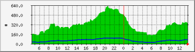

zulu_gluk 23 Опубліковано: 2010-10-27 06:48:44 Share Опубліковано: 2010-10-27 06:48:44 как-то так утром: Всего раздач: 20063, совпадающих: 2021, уникальных ip: 1460, апдейтов в минуту: 485 Ссылка на сообщение Поделиться на других сайтах

cr0wn 48 Опубліковано: 2010-10-27 10:40:04 Share Опубліковано: 2010-10-27 10:40:04 как-то так утром: Всего раздач: 20063, совпадающих: 2021, уникальных ip: 1460, апдейтов в минуту: 485 Что за движок если не секрет? Ссылка на сообщение Поделиться на других сайтах
