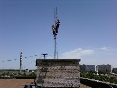

zulu_Radist 856 Опубліковано: 2010-09-05 18:12:19 Share Опубліковано: 2010-09-05 18:12:19 У меня мачта по этим чертежам, 16 метров, 8 секций. Одна секция год назад выходила на 350 грн. Сейчас будет стоить порядка 500 грн за 2-х метровую секцию. Надо - могу пару фоток кинуть . Ссылка на сообщение Поделиться на других сайтах

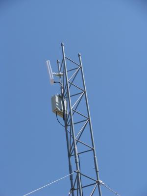

zulu_Radist 856 Опубліковано: 2010-09-06 10:45:10 Share Опубліковано: 2010-09-06 10:45:10 Ви самі їх варите? по цих кресленнях: http://www.cqham.ru/ant76_71.htm? скиньте пару фото на best_usc на укр.нет На заводе заказывал. По этим чертежам. Вот пару фоток, поставили 3 секции на многоэтажке. Ссылка на сообщение Поделиться на других сайтах

shooroop 2 Опубліковано: 2010-09-12 18:52:32 Share Опубліковано: 2010-09-12 18:52:32 Ви самі їх варите? по цих кресленнях: http://www.cqham.ru/ant76_71.htm? скиньте пару фото на best_usc на укр.нет На заводе заказывал. По этим чертежам. Вот пару фоток, поставили 3 секции на многоэтажке. Ну и написл бы - обошлось....в 8 тыс грн (не считая растяжек) высота каждой секции 2м их 11шт (изготовление заводское) г Запорожье точно указать не могу , если нужно спрошу точный адресс Ссылка на сообщение Поделиться на других сайтах
