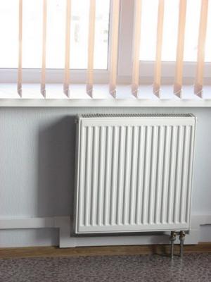

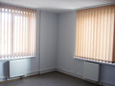

Krylaty 11 Posted 2010-10-24 10:33:46 Share Posted 2010-10-24 10:33:46 Если уж люди хотят с вайфаем работать - даже тупая 8ми портовая мыльница в каждой комнате и аж 1 кабель по коридорам, время монтажа которых пара часов(в основном на разделку розеток) будут работать лучше. Ну а если хочется найти чем заняться - можно и год строить, заказывая супер-коннекторы из америки, приглашая сертифицированного специалиста на протяжку каждого кабеля, и согласовывая проект месяцами Перечитай первое сообщение внимательно. Человек спрашивает сможет ли заменить вайфай полноценную СКС. И не понимаю зачем бросаться в крайности - 20 проводов гвоздями к плинтусу или "супер коннекторы" Нормальная сеть с коробами, медной витой парой, качественными модулями и патч-панелями смонтированная пряморукими монтажниками будет работать и радовать простотой администрирования. И перед клиентами краснеть не придется за сопли на плинтусах Что-то такое, из серии простенько, но со вкусом. Link to post Share on other sites
