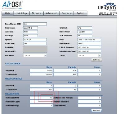

антоха 55 Опубліковано: 2010-12-14 17:12:52 Автор Share Опубліковано: 2010-12-14 17:12:52 Очень уж интересные эти новые буллеты - при работе в режиме AP идут ошибки Rx Invalid NWID, при определенном их количестве он зависает. Самое интересное - в режиме Station их нет. Почитал в гугле - якобы на этой частоте работает другая база, поэтому они и появляются, но уже все каналы перепробывал и прошивки 3.5 и 3.6 - не помогает. Питание проверил, свои 15 вольт выдает от стабилизированного блока питания, на котором наностейшн работал больше месяца без проблем... Куда копать, что это за фигня? Китайские буллеты? Ссылка на сообщение Поделиться на других сайтах

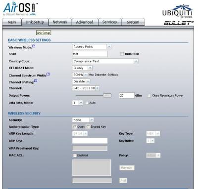

антоха 55 Опубліковано: 2010-12-15 05:13:38 Автор Share Опубліковано: 2010-12-15 05:13:38 сегодня утром заметил интересную штуку, когда включаешь ширину канала не 20 Mhz, а 10 Mhz - эти ошибки пропадают ... Попробовал включить Channel Shifting, получаются частоты со сдвигом и на этих нестандартных ошибок нет Получается фонит что-то на стандартных, что же это? На частоте 2442 есть ошибки, а на 2444 их уже нет, потом снова - 2447 есть ошибки, а 2449 их нет. Как понять ??? Делаю сканирование по всем частотам, получаю список баз, причем ни одна из них не вещает с сигналом лучше -72. Сначала начал грешить на новую базу мобильщиков МТС, которую недавно поставили ... но тут не подходит ни один их передатчик на эти частоты, либо всенаправленную антенну, которую могло бы залить водой и морозом схватить но опять-таки, в ширине 10 Mhz этих проблем нет ... Ссылка на сообщение Поделиться на других сайтах
антоха 55 Опубліковано: 2010-12-15 17:06:50 Автор Share Опубліковано: 2010-12-15 17:06:50 за пол дня ошибок вот сколько насчитало Ссылка на сообщение Поделиться на других сайтах

антоха 55 Опубліковано: 2010-12-18 08:22:18 Автор Share Опубліковано: 2010-12-18 08:22:18 дело в том, что срет это все от 237 канала до 14-го стандартного ... какой не поставлю, везде начинает насчитывать эти ошибки. Я не встречал такого оборудования еще, чтобы засрало скажем 200 МГц частотного диапазона, максимум знаю 40. Поставил вторым наностейшн в сторону мобильщиков, он начинает тоже считать ошибки (но только в АР и только в ширине 20 МГц), когда это число вырастает до 100 тысяч - буллет или нанос зависают ... Ставлю Station или 10 MHz, уже их нет. Ссылка на сообщение Поделиться на других сайтах
KaYot 3 735 Опубліковано: 2010-12-18 08:42:20 Share Опубліковано: 2010-12-18 08:42:20 А я встречал такое оборудование. С недавних пор у нас вышка мобильщиков стала срать от 2.3 до 2.6, дальше даже не пробовал ибо смысла мало. Вблизи вайфайки на 2.4 просто не живут, на 5.2 живут замечательно. Кто-то развернули БС LTE/wimax на 2.3Ггц и все, нет эфира. Ссылка на сообщение Поделиться на других сайтах
