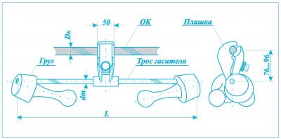

УмникХреновъ 667 Опубліковано: 2011-02-22 07:39:41 Share Опубліковано: 2011-02-22 07:39:41 17км висит второй полтора года, вибрации - миф Да? Точно? Я уже привык к тому, что мы, производители, говорим - вешать так и так, а народ всё равно вешает по своему. Так и в случае с кабелем. Про вибрацию можно почитать здесь и здесь с рисунками Позволю себе цитатку, если читать лениво: Требования к подвесным волоконно-оптическим кабелям Требования к подвесным волоконно-оптическим кабелям определяются условиями их эксплуатации. Принимая во внимание природные условия, следует также учитывать, что кабели, подвешенные на опорах ЛЭП и контактной сети электротранспорта, находятся под воздействием мощных электромагнитных полей, и, кроме того, линии, подвешенные на опорах контактной сети железнодорожного транспорта, находятся под воздействием вибраций. Конструкция кабеля должна обеспечивать стойкость к механическим, температурным, электромагнитным и прочим влияниям при выполнении строительно-монтажных работ и последующей эксплуатации. Значения передаточных характеристик кабеля под действием упомянутых влияний не должны выходить за установленные пределы на протяжении всего срока службы, а также должны удовлетворять требованиям стандартов ЕС, рекомендаций ITU и нормативной документации на конкретный оптический кабель. Требования к механическим характеристикам Базовыми механическими параметрами, в соответствии с которыми определяются условия подвеса волоконно-оптического кабеля, являются: * допустимое усилие растяжения (Рр); * стойкость к удару; * стойкость к вибрациям; * стойкость к раздавливающим усилиям. Вибрации рассчитывают. Существуют методические указания по типовой защите от вибраций и субколебаний проводов. Черкану авторам, зря писали, ведь вибрации - это миф (с) По виброгасителям картинка: Ссылка на сообщение Поделиться на других сайтах
Kostia_1 24 Опубліковано: 2011-02-22 08:20:21 Share Опубліковано: 2011-02-22 08:20:21 Вставлю своих пять копеек. Вибрация действительно присутствует. НО, эта вибрация происходит от соприкосновения колесной пары вагона, платформы, дрезины, локомотива, тепловоза с головкой рельса. Любая незначительная деформация (отклонение от идеально совпадающего направления головки рельса и движения колесной пары) приводит к вибрации. Эта вибрация передается земляному полотну, рядом с которым и установлена опора. Вибрация передается через землю. Это надо для себя уяснить в первую очередь. Самая большая вибрация происходит в звеньевом пути. Это когда путь уложен отдельными рельсами, длина каждой не превышает 25м. На стыке двух рельсов образуется зазор, так вот, на этом переходе с рельса на рельс (зазоре) и происходит самый большой колебательный импульс с характерным стуком колесной пары. Между станциями (на жд термине перегоне) уложены плети. Спецмашина сваривает рельсы в одно целое. Советский стандарт плетей подразумевал длину до 900м сплошной варки (длины). Сейчас уже устанавливают плети длиной в перегон (от станции до станции). Вибрация на бесстыковом участке пути незначительна и стремится к нолю. Отступлением может быть подъем и кривые участки пути радиусом меньше 500м. Так что на перегонах виброгасители особо не нужны. Если бы все так было плохо, то как бы крепился железнодорожный подвес ...? Ссылка на сообщение Поделиться на других сайтах
УмникХреновъ 667 Опубліковано: 2011-02-22 08:33:07 Share Опубліковано: 2011-02-22 08:33:07 Если бы все так было плохо, то как бы крепился железнодорожный подвес ...? Про "всё плохо" никто не говорит. Но и забывать о нюансах подвеса кабеля не стоит. Благо - литературы хватает. Спасибо вам за интересную информацию, почитал с удовольствием. Ссылка на сообщение Поделиться на других сайтах

androis 27 Опубліковано: 2011-02-22 21:27:08 Share Опубліковано: 2011-02-22 21:27:08 17км висит второй полтора года, вибрации - миф Да? Точно? Я уже привык к тому, что мы, производители, говорим - вешать так и так, а народ всё равно вешает по своему. Так и в случае с кабелем. Про вибрацию можно почитать здесь и здесь с рисунками Позволю себе цитатку, если читать лениво: Требования к подвесным волоконно-оптическим кабелям Требования к подвесным волоконно-оптическим кабелям определяются условиями их эксплуатации. Принимая во внимание природные условия, следует также учитывать, что кабели, подвешенные на опорах ЛЭП и контактной сети электротранспорта, находятся под воздействием мощных электромагнитных полей, и, кроме того, линии, подвешенные на опорах контактной сети железнодорожного транспорта, находятся под воздействием вибраций. Конструкция кабеля должна обеспечивать стойкость к механическим, температурным, электромагнитным и прочим влияниям при выполнении строительно-монтажных работ и последующей эксплуатации. Значения передаточных характеристик кабеля под действием упомянутых влияний не должны выходить за установленные пределы на протяжении всего срока службы, а также должны удовлетворять требованиям стандартов ЕС, рекомендаций ITU и нормативной документации на конкретный оптический кабель. Требования к механическим характеристикам Базовыми механическими параметрами, в соответствии с которыми определяются условия подвеса волоконно-оптического кабеля, являются: * допустимое усилие растяжения (Рр); * стойкость к удару; * стойкость к вибрациям; * стойкость к раздавливающим усилиям. Вибрации рассчитывают. Существуют методические указания по типовой защите от вибраций и субколебаний проводов. Черкану авторам, зря писали, ведь вибрации - это миф (с) По виброгасителям картинка: я не спорю что вибрации не существует, она есть, только за полтора года вреда от неё я не заметил. а покупать крепёж с виброгасителями на 17 км (это около 570 опор) врядли кто-то решится Ссылка на сообщение Поделиться на других сайтах
fima1981 32 Опубліковано: 2011-02-23 05:33:09 Share Опубліковано: 2011-02-23 05:33:09 я лично не видел на проводах ЕТТ виброгасителей Ссылка на сообщение Поделиться на других сайтах
Kostia_1 24 Опубліковано: 2011-02-23 18:31:21 Share Опубліковано: 2011-02-23 18:31:21 я лично не видел на проводах ЕТТ виброгасителей Их попросту нет. Полет более 5 лет нормальный. Кому интересно могу развернутую тему (доклад) о колебаниях, наводящих и блуждающих токах в сетях железнодорожного транспорта могу организовать. Ссылка на сообщение Поделиться на других сайтах
