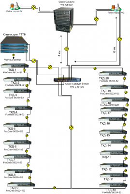

qso 44 Опубликовано: 2011-02-26 11:54:15 Share Опубликовано: 2011-02-26 11:54:15 Всем здрасьте Уже несколько дней сижу, корплю над схемой сети, честно сказать, она мне уже моск выносит Потому, думаю, нуждаюсь в свежих мыслях людей, кто это уже проходил. Иначе из зацикливания не выйти. Задача состоит в следующем, организация сети на одном жилмассиве, что для себя поставил, живучесть сети на случай вырезания кабеля, воровства (хотя предполагается всё под сигнализацией) работа в сети мультакстовых потоков Для полного понимания, прилагается схема. Рисовал в Визио. Я взял за основу кольцевую топология и работу по протоколу STP или что-то родственное во первых, уйдёт меньше кабеля, посчитал, меньше нужно будет SFPшек и GBIC-шек, чем если делать по звезде. В ядре планирую размещать Cisco Catalyst WS-C6509 с линком до узла агрегации, расстояние около 3 км. На узле агрегации подразумевается использование Cisco Catalyst 4912G с 12-ю портами под GBIC. На ТКД хотим юзать FoxGate S6224-S2 их всего выходит по 20 шт. и 2 шт на малоэтажки 8-ми портовки FoxGate S6208-S1 с закладкой туда по 1 волокну соответственно. SFP думаю хватит до 3 км. с головой. ГБИК на агрегацию тоже, думаю с головой до 3 км, нужно будет штук 6. По ж/м предполагается что будет как бы несколько колец, дабы ограничить кол-во девайсов в кольце и придать живучести. Но вот тут без собаки не обойтись, которая порылась. Насколько я знаю, мульткаст плохо себя чувствует в колечках, для него как бы проще организовать звезду. Я с последним не очень то и знаком на практике, мультикастом имеется ввиду, потому хочу спросить совета по этому поводу. Можно ли оставить так как есть дабы работал мультикаст, очень важно, возможно как-то костылями подпереть. Либо всё же звезду делать. Схему звезды пока не делал, потому как можно глянуть на план, схема в уме сама напрашивается. Но если делать под него агрегатор, то нужен коммутатор на узел на 24 порта под SFP а то и более, потому как, радом честный сектор, нужно будет что-то думать со свичами на оптические порты или эджеками или встречал тоже самое на цисках причём за интересные деньги. Вообще, по звезде однозначно дороже думаю выйдет. Хотелось бы кольцами оставить, но вся проблема в том, а как будет себя там чувствовать мультикастовые рассылки. Принимается здоровая критика к схеме, буду очень благодарен. За фоксы прошу не ругать, потому как говорят что если блинки ставить, то они при виде мульткаста начинают себя сексуально вести. А на фоксы народ по отзывам так не жалуется, во всяком случае я особо не встречал. Вообщем, буду всем благодарен за советы и критику. Ссылка на сообщение Поделиться на других сайтах
KaYot 3 737 Опубліковано: 2011-02-26 14:28:50 Share Опубліковано: 2011-02-26 14:28:50 А чего тут долго думать то? В любом удобном месте(физическое положение не важно, главное что б было удобно ставить железо/защита от вандалов/стабильное питание) делайте узел аггрегации, туда любой 24 портовый SFP-свич. Про кольца, STP и экономию модулей за этот счет забудьте, выйдет дороже и сложнее. В схеме волокно на дом нужно 22 пары 3км SFP и 1 свич(например планет 24240 за 600$), все остальное лишнее. Если хочется монструозную циску в ядро - я бы аггрегацию вообще не делал, в циску пару портовых адаптеров и 32-36 жильный кабель от серверной в центр района, от него 8-12 жильными кабелями в нужные стороны. И по деньгам экономия, и схема идеальна с точки зрения управляемости и надежности. Хотя можно и свич с SFP в той же серверной поставить, поверьте спать будете куда спокойнее если все железо стоит у вас, а не где-то на крыше Ссылка на сообщение Поделиться на других сайтах
ramsess 187 Опубліковано: 2011-02-26 15:09:02 Share Опубліковано: 2011-02-26 15:09:02 ... Я взял за основу кольцевую топология и работу по протоколу STP или что-то родственное во первых, уйдёт меньше кабеля, посчитал, меньше нужно будет SFPшек и GBIC-шек, чем если делать по звезде. Экономия на кабеле и портах при кольцевой схеме не такая и большая. Кольца дают огромный плюс в плане резервирования при пропадании электропитания на промежуточном узле, либо при повреждении кабеля, но иногда добавляют проблем при поиске и устранении глюков. Лично я пользуюсь правилом - если до 4 свичей, то звезда, если больше то кольцо. Кольца больше 16 свичей строить не рекомендуют. ... Хотелось бы кольцами оставить, но вся проблема в том, а как будет себя там чувствовать мультикастовые рассылки. ... Мультикаст это практически тот же бродкаст и ему монописуально по какой топологии работать, что по кольцу что по звезде, ведь в результате работы stp кольцо то разрывается. Ссылка на сообщение Поделиться на других сайтах
qso 44 Опубліковано: 2011-02-26 15:24:17 Автор Share Опубліковано: 2011-02-26 15:24:17 Хотя можно и свич с SFP в той же серверной поставить, поверьте спать будете куда спокойнее если все железо стоит у вас, а не где-то на крыше Некоторые уточнения, как оказалось по ходу пьесы Там где узел агрегации (красный квадратик по схеме) это не серверная, там задумана циска на 12 GBIC портов Cisco Catalyst 4912G, на ней должны терминироваться линки от колец ТКД и и два волокна, тоже GBIC идущие ядерному свичу Cisco Catalyst WS-C6509 который очень далеко 3 или более км. эти 2 линка думаю будет полезно в транк загнать. Что из себя представляет помещение для узла, горсовет выделил комнатушку 6 кв. м. мы поставили туда железные двери, подвели туда питалово, всё находится на первом этаже, не на крыше. Как я уже говорил, рядом частный сектор, который планируется только оптикой делать, по FTTH, т.е. кроме всего, там будут возможно размещаться свичи с оптическими портами а-ля еджкоры или циски, типа WS-C3550-24-FX. Так что, этот момент, принципиально важен. Всё должно быть легко доступным, что бы за каждым разом не лезть на верх. Ссылка на сообщение Поделиться на других сайтах
qso 44 Опубліковано: 2011-02-26 15:32:24 Автор Share Опубліковано: 2011-02-26 15:32:24 Экономия на кабеле и портах при кольцевой схеме не такая и большая. Кольца дают огромный плюс в плане резервирования при пропадании электропитания на промежуточном узле, либо при повреждении кабеля, но иногда добавляют проблем при поиске и устранении глюков. Лично я пользуюсь правилом - если до 4 свичей, то звезда, если больше то кольцо. Кольца больше 16 свичей строить не рекомендуют. именно интересует резервируемость, бесперебойки не хоцца на верху ставить, это их надо целую кучу закупать. Кольца планируются 2 штуки, в которых примерно 9 на 9 устройств в кольце, так что как раз, думаю с этим проблем не будет. Ссылка на сообщение Поделиться на других сайтах
qso 44 Опубліковано: 2011-02-26 15:35:28 Автор Share Опубліковано: 2011-02-26 15:35:28 Мультикаст это практически тот же бродкаст и ему монописуально по какой топологии работать, что по кольцу что по звезде, ведь в результате работы stp кольцо то разрывается. Насколько мне известно, то в случае аварии L2 не умеет потоки перекидывать, тока L3. На худой конец можно ручками прописать где источник Ссылка на сообщение Поделиться на других сайтах
qso 44 Опубліковано: 2011-02-26 15:39:14 Автор Share Опубліковано: 2011-02-26 15:39:14 Про кольца, STP и экономию модулей за этот счет забудьте, выйдет дороже и сложнее. В схеме волокно на дом нужно 22 пары 3км SFP и 1 свич(например планет 24240 за 600$), все остальное лишнее. А как нащёт стабильности работы, там ведь не тока инет будет. да как раз исходил из того, что 24 порта может не хватить на агрегацию, нужно будет ещё свичи в стойку ставить, много! Ссылка на сообщение Поделиться на других сайтах

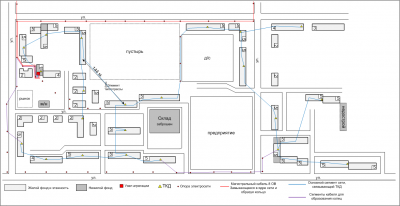

qso 44 Опубліковано: 2011-02-26 16:24:41 Автор Share Опубліковано: 2011-02-26 16:24:41 Решил добавить ещё одну схемку для наглядности.. Ссылка на сообщение Поделиться на других сайтах
horror 23 Опубліковано: 2011-02-26 16:48:02 Share Опубліковано: 2011-02-26 16:48:02 На схеме 2 свободных жбика, разделите фоксы ещё пополам и поднимите RSTP , будет вообще шоколадно. придётся только 2 фокса заменить на S4 модель с 4 гиговыми портами Ссылка на сообщение Поделиться на других сайтах
qso 44 Опубліковано: 2011-02-26 17:11:25 Автор Share Опубліковано: 2011-02-26 17:11:25 придётся только 2 фокса заменить на S4 модель с 4 гиговыми портами вы имеете ввиду 9 и 10 точку? те два порта думаю не стоит занимать, ещё пригодятся нехоцца ещё сисек покупать... Ссылка на сообщение Поделиться на других сайтах
horror 23 Опубліковано: 2011-02-26 20:52:59 Share Опубліковано: 2011-02-26 20:52:59 А зачем ещё сиску покупать, 9 свичей в колбасу все таки многовато, вы на 4912 роутить будете? или как Л2 использовать Ссылка на сообщение Поделиться на других сайтах
qso 44 Опубліковано: 2011-02-26 21:22:54 Автор Share Опубліковано: 2011-02-26 21:22:54 не, это если покупать, то када не хватит портов а свичи возможно будут добавляться, на узел имеется ввиду. только для агрегации домовых линков и терминации магистрального кольца от WS C6509. Вообще нащёт резалки я задумал что бы все ходили через PPPoE, так биллинг заточен. Но это ещё под вопросом... Так что, задачи для коммутаторов минимальные. Ссылка на сообщение Поделиться на других сайтах
