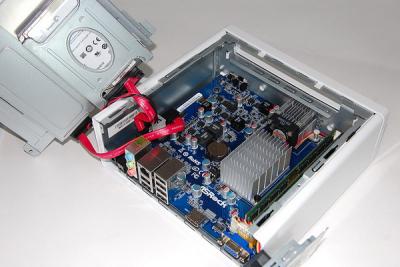

антоха 55 Опубликовано: 2011-02-26 13:59:58 Share Опубликовано: 2011-02-26 13:59:58 Не сочтите за рекламу, вопрос для всех. С недавнего времени стал пользоваться неттопом ASRock ION 330 вместо системного блока, в котором Intel Dual Core Atom 1.6 ГГц и 2 ГБ DDR2 800 МГц, ядро видео NVIDIA® ION™ поддержка DX10/Full HD 1080p (Blu-ray / HD-DVD)* воспроизведения. Только вот не пойму в чем фишка такого глючного поведения в counter-strike 1.6 с падением фпс до 30-ти? Может это все из-за винчестера со скоростью 5400 или все-таки видеокарта слабая? Да, пусть это неттоп и заведомо он не предназначен для игр, но все-же процессор 1.6 ГГц и 2 гб памяти должны тянуть эту игру по максимуму или я что-то не учитываю из других факторов? Ссылка на сообщение Поделиться на других сайтах

KaYot 3 730 Опубліковано: 2011-02-26 14:17:23 Share Опубліковано: 2011-02-26 14:17:23 1.6 атом заведомо слаб, это в лучшем случае аналог P3-1000. А древней контре от второго ядра ни холодно и не жарко. Ссылка на сообщение Поделиться на других сайтах

KaYot 3 730 Опубліковано: 2011-02-26 17:48:57 Share Опубліковано: 2011-02-26 17:48:57 FPS падает не из-за винта, не тратьте деньги. Это не свопы(памяти контре надо метров 300, у вас же ее 2Гб) а просадки при большом числе объектов в кадре(несколько игроков, дым от гранат и т.п.). С минимальными настройками графики ситуация меняется? Тогда виновато бортовое видео. Не меняется - виноват проц. Ссылка на сообщение Поделиться на других сайтах

mr.Dream 164 Опубліковано: 2011-02-26 20:44:17 Share Опубліковано: 2011-02-26 20:44:17 В 26.02.2011 в 13:59, toshik86 сказав: Да, пусть это неттоп и заведомо он не предназначен для игр, ви самі відповіли на питання. його основна функція - бути економним (в плані енергозбереження) і компактним рішенням для офісних прикладних програм. п.с. тактова частота процесора не має прямого відношення до швидкості вирахування. Крім того є ще оптимізація під певні види задач. Те ж саме стосується і відеокарти. Попробуйте міняти OpenGL / Direct3D Ссылка на сообщение Поделиться на других сайтах
ucTuHa 199 Опубліковано: 2011-02-27 08:19:47 Share Опубліковано: 2011-02-27 08:19:47 В 26.02.2011 в 17:34, toshik86 сказав: спасибо за шутку со сталкером, думаю попробовать винт SATA на 7200, получше должно быть, не зря же рекомендуют для игровых компов брать WD Raptor 10000 Видеокарта однозначно. Когда кс появился бегали все на 5400 винтах. Посмотри стоит ли OpenGL. Может помочь поставить работу карты на скорость. Давно это было, но припоминаю что в свойствах экрана есть три режима. Качество, средне, быстро. Поставить на быстро должно быть получше. Ссылка на сообщение Поделиться на других сайтах
