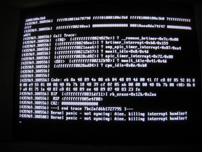

speedfire87 7 Опубликовано: 2011-03-23 19:21:10 Share Опубликовано: 2011-03-23 19:21:10 Извиняйте что не по адресу может кто в курсе, откуда ноги растут сервер работает 3-4 дня после чего вылетает Kernel panic - not syncing: Aiee, killing interrupt handler! Вот моя операционка Linux 2.6.26-2-amd64 #1 SMP Thu Nov 25 04:30:55 UTC 2010 x86_64 GNU/Linux Так же есть скриншот в момент проблемы, зарание благодарствую. Ссылка на сообщение Поделиться на других сайтах

madf 279 Опубликовано: 2011-03-24 08:39:03 Share Опубликовано: 2011-03-24 08:39:03 Там очень мало информации. Надо подцепться к этой машинке по COM-порту и смотреть что он в эту консоль напишет в момент возникновения проблемы. 90% что проблема в железе. Ссылка на сообщение Поделиться на других сайтах
speedfire87 7 Опубликовано: 2011-03-24 10:42:59 Автор Share Опубликовано: 2011-03-24 10:42:59 Там очень мало информации. Надо подцепться к этой машинке по COM-порту и смотреть что он в эту консоль напишет в момент возникновения проблемы. 90% что проблема в железе. Менял винчестер 3 мес. на зад, поставил новый sata2 1Tb, вот начинаю грешить на него. Ссылка на сообщение Поделиться на других сайтах
nightfly 1 260 Опубликовано: 2011-03-24 11:36:58 Share Опубликовано: 2011-03-24 11:36:58 Это собственно железная проблема с 98% вероятностью. На вид интеррапт сторм напоминает Ссылка на сообщение Поделиться на других сайтах
madf 279 Опубликовано: 2011-03-24 11:47:04 Share Опубликовано: 2011-03-24 11:47:04 Это собственно железная проблема с 98% вероятностью. На вид интеррапт сторм напоминает А чего ему от сторма паниковать-то? Тормозить - да, может. Но в панику ударяться... Ссылка на сообщение Поделиться на других сайтах
nightfly 1 260 Опубликовано: 2011-03-24 12:57:50 Share Опубликовано: 2011-03-24 12:57:50 Ну как вариант обработка прерываний на гипертрейдинговых ядрах с последующим штормом может приводить к панике, аналогично дело обстоит на дешевых матерях с волшебным пониманием apic. Ссылка на сообщение Поделиться на других сайтах
speedfire87 7 Опубликовано: 2011-03-24 13:55:33 Автор Share Опубликовано: 2011-03-24 13:55:33 На днях буду пробовать ставить, debian squeeze, но если проблема с железом то это не поможет. Каков выход из данной ситуации? Ссылка на сообщение Поделиться на других сайтах
madf 279 Опубликовано: 2011-03-24 14:25:35 Share Опубликовано: 2011-03-24 14:25:35 На днях буду пробовать ставить, debian squeeze, но если проблема с железом то это не поможет. Каков выход из данной ситуации? Менять железо, очевидно. Ссылка на сообщение Поделиться на других сайтах
nightfly 1 260 Опубликовано: 2011-03-24 14:39:50 Share Опубликовано: 2011-03-24 14:39:50 Либо для начала отрубить нафиг в биосе звук, юсб, HT и в ядре отключить apic. Вот и узнаете в железе ли точно проблема. Ссылка на сообщение Поделиться на других сайтах
Небесный 26 Опубликовано: 2011-03-24 16:19:53 Share Опубликовано: 2011-03-24 16:19:53 Я кстати о apic сегодня тоже вычитал. Еще чего начитался - возможно где-то криво драйвер стал на какое-то оборудование(но это очень редкий случай чтобы система в панику бросалась). Ссылка на сообщение Поделиться на других сайтах
DarkSpider 36 Опубликовано: 2011-03-25 06:50:46 Share Опубликовано: 2011-03-25 06:50:46 Noapic можно попробовать просто отключить при загрузке noapic Ссылка на сообщение Поделиться на других сайтах
speedfire87 7 Опубликовано: 2011-03-25 21:23:28 Автор Share Опубликовано: 2011-03-25 21:23:28 Поставил debian squeeze старый винчестер который стоял раньше, выключил usb lpt com, буду мониторить. Ссылка на сообщение Поделиться на других сайтах
