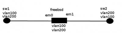

morfey 82 Опубликовано: 2011-04-05 10:21:42 Share Опубликовано: 2011-04-05 10:21:42 Нужно пробросить 2 тегированных влана через freebsd как через свич, без создания подсетей. Форвардинг включен Собственно этого мало наверное : cloned_interfaces="em0.100 em0.200 em1.100 em1.200" Ссылка на сообщение Поделиться на других сайтах
adeep 212 Опубліковано: 2011-04-05 10:51:52 Share Опубліковано: 2011-04-05 10:51:52 man bridge Ссылка на сообщение Поделиться на других сайтах
cheester 10 Опубліковано: 2011-04-05 10:54:59 Share Опубліковано: 2011-04-05 10:54:59 Надо в 2 моста объединить, em0.100 и em1.100 в один, em0.200 em1.200 во второй. По памяти команды не подскажу. Ссылка на сообщение Поделиться на других сайтах
morfey 82 Опубліковано: 2011-04-05 11:01:57 Автор Share Опубліковано: 2011-04-05 11:01:57 Ок, сенкс, как то не сталкивался, и не додумался) Ссылка на сообщение Поделиться на других сайтах
