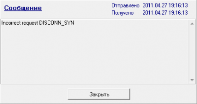

DarkSpider 36 Опубліковано: 2011-04-28 15:48:45 Share Опубліковано: 2011-04-28 15:48:45 Вчера проапгрейдил. Итак : 1. Как мне показалось запускался намного дольше старого (примерно на 1,5 минуты дольше). 2. Сразу после запуска авторизатор не соединяется. Соединяется только минут через 5. При первом соединении выбило следующее : 3. Через минут 40 авторизатор загорелся красным и перестал авторизировать. Правила фаервола остались - инет работал, но новые абоненты не смогли подключиться. Последняя запись в логе СТГ - Пользователь такой-то не найден и все дальше тихо. Конфигуратор по прежнему работал, авторизаторы - нет. 4. Перезапустил - проработало часов 5-7. Потом та же история. 5. Пока откатился на старую. Дебаг на рабочей машине нет возможности собрать - праздники впереди. Система Linux stg 2.6.32-31-generic #61-Ubuntu SMP Fri Apr 8 18:25:51 UTC 2011 x86_64 GNU/Linux Ссылка на сообщение Поделиться на других сайтах
