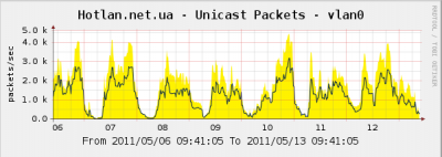

Enferno 163 Опубліковано: 2011-05-12 21:32:09 Share Опубліковано: 2011-05-12 21:32:09 Купил недавно комплект Nanobridge m5, расстояние маленькое (1км) ..поэтому получил 92мбит скорости). Подсадил уже 24 клиента , у всех шейпы 5-10мбит. В ближайших перспективах подсадить еще 24 клиента. Есть вариант поставить еще один такой комплект (чтоб была необходимая ёмкость канала). Лучше будет поставить 2 антенны и подключить их в один коммутатор и с агрегировать порты или же сделать подключения антенн в разные коммутаторы и распределить клиентов. Есть у кого опыт в этом вопросе? Сеть 150чел, тарифы 10 мбит на рыло.. полет идеальный, Запаса ещё процентов 40% по производительности... так что не волнуйся... Ссылка на сообщение Поделиться на других сайтах
DangerIP 31 Опубліковано: 2011-05-12 21:37:04 Автор Share Опубліковано: 2011-05-12 21:37:04 Купил недавно комплект Nanobridge m5, расстояние маленькое (1км) ..поэтому получил 92мбит скорости). Подсадил уже 24 клиента , у всех шейпы 5-10мбит. В ближайших перспективах подсадить еще 24 клиента. Есть вариант поставить еще один такой комплект (чтоб была необходимая ёмкость канала). Лучше будет поставить 2 антенны и подключить их в один коммутатор и с агрегировать порты или же сделать подключения антенн в разные коммутаторы и распределить клиентов. Есть у кого опыт в этом вопросе? Сеть 150чел, тарифы 10 мбит на рыло.. полет идеальный, Запаса ещё процентов 40% по производительности... так что не волнуйся... Меня это обрадовало)) Будем тестить... и кстати микротик тут вообще не нужен Ссылка на сообщение Поделиться на других сайтах
Alver 335 Опубліковано: 2011-05-13 05:01:26 Share Опубліковано: 2011-05-13 05:01:26 Купил недавно комплект Nanobridge m5, расстояние маленькое (1км) ..поэтому получил 92мбит скорости). Подсадил уже 24 клиента , у всех шейпы 5-10мбит. В ближайших перспективах подсадить еще 24 клиента. Есть вариант поставить еще один такой комплект (чтоб была необходимая ёмкость канала). Лучше будет поставить 2 антенны и подключить их в один коммутатор и с агрегировать порты или же сделать подключения антенн в разные коммутаторы и распределить клиентов. Есть у кого опыт в этом вопросе? Сеть 150чел, тарифы 10 мбит на рыло.. полет идеальный, Запаса ещё процентов 40% по производительности... так что не волнуйся... Гоните =). Скрины предьявите, в который раз Вас прошу по каждому такому Вашему "рекорду" Ссылка на сообщение Поделиться на других сайтах
Enferno 163 Опубліковано: 2011-05-13 06:40:07 Share Опубліковано: 2011-05-13 06:40:07 Купил недавно комплект Nanobridge m5, расстояние маленькое (1км) ..поэтому получил 92мбит скорости). Подсадил уже 24 клиента , у всех шейпы 5-10мбит. В ближайших перспективах подсадить еще 24 клиента. Есть вариант поставить еще один такой комплект (чтоб была необходимая ёмкость канала). Лучше будет поставить 2 антенны и подключить их в один коммутатор и с агрегировать порты или же сделать подключения антенн в разные коммутаторы и распределить клиентов. Есть у кого опыт в этом вопросе? Сеть 150чел, тарифы 10 мбит на рыло.. полет идеальный, Запаса ещё процентов 40% по производительности... так что не волнуйся... Гоните =). Скрины предьявите, в который раз Вас прошу по каждому такому Вашему "рекорду" да который раз кто-то грозился лично приехать и посмотреть, а?) Я вам говорю то, что есть! Добавлю: Это нанобридж Недельная статистика линка/ Канал в инет 50мбит Это микротик Недельная статистика загрузки - канал в инет 90мбит, Ссылка на сообщение Поделиться на других сайтах
Alver 335 Опубліковано: 2011-05-13 06:48:56 Share Опубліковано: 2011-05-13 06:48:56 Купил недавно комплект Nanobridge m5, расстояние маленькое (1км) ..поэтому получил 92мбит скорости). Подсадил уже 24 клиента , у всех шейпы 5-10мбит. В ближайших перспективах подсадить еще 24 клиента. Есть вариант поставить еще один такой комплект (чтоб была необходимая ёмкость канала). Лучше будет поставить 2 антенны и подключить их в один коммутатор и с агрегировать порты или же сделать подключения антенн в разные коммутаторы и распределить клиентов. Есть у кого опыт в этом вопросе? Сеть 150чел, тарифы 10 мбит на рыло.. полет идеальный, Запаса ещё процентов 40% по производительности... так что не волнуйся... Гоните =). Скрины предьявите, в который раз Вас прошу по каждому такому Вашему "рекорду" да который раз кто-то грозился лично приехать и посмотреть, а?) Я вам говорю то, что есть! Вы ну Вы скажите толком хотя бы по сколько человек ( или абонентских станций ) на одну базу - 150 ? По 10 Мbps на каждого , да еще 40% осталось ? Или это 150 на 10 баз ? Или что ? Ссылка на сообщение Поделиться на других сайтах
Enferno 163 Опубліковано: 2011-05-13 06:53:55 Share Опубліковано: 2011-05-13 06:53:55 Купил недавно комплект Nanobridge m5, расстояние маленькое (1км) ..поэтому получил 92мбит скорости). Подсадил уже 24 клиента , у всех шейпы 5-10мбит. В ближайших перспективах подсадить еще 24 клиента. Есть вариант поставить еще один такой комплект (чтоб была необходимая ёмкость канала). Лучше будет поставить 2 антенны и подключить их в один коммутатор и с агрегировать порты или же сделать подключения антенн в разные коммутаторы и распределить клиентов. Есть у кого опыт в этом вопросе? Сеть 150чел, тарифы 10 мбит на рыло.. полет идеальный, Запаса ещё процентов 40% по производительности... так что не волнуйся... Гоните =). Скрины предьявите, в который раз Вас прошу по каждому такому Вашему "рекорду" да который раз кто-то грозился лично приехать и посмотреть, а?) Я вам говорю то, что есть! Вы ну Вы скажите толком хотя бы по сколько человек ( или абонентских станций ) на одну базу - 150 ? По 10 Мbps на каждого , да еще 40% осталось ? Или это 150 на 10 баз ? Или что ? Если бы Вы внимательно прочитали то, что написал топикстарте, то всё бы стало на свои места: 1. Линк р2р 2. Сеть 150чел 3. На человека выдаем 10мбит 4. Загрузка по ппс можете посмотреть на графиках Что ещё не понятно? Ясен пень, что все 150 чел в 1 момент сидеть не будут, но вечером 100 чел стабильно онлайн и 50мбит в потолке. Ссылка на сообщение Поделиться на других сайтах
DangerIP 31 Опубліковано: 2011-05-13 11:36:03 Автор Share Опубліковано: 2011-05-13 11:36:03 Купил недавно комплект Nanobridge m5, расстояние маленькое (1км) ..поэтому получил 92мбит скорости). Подсадил уже 24 клиента , у всех шейпы 5-10мбит. В ближайших перспективах подсадить еще 24 клиента. Есть вариант поставить еще один такой комплект (чтоб была необходимая ёмкость канала). Лучше будет поставить 2 антенны и подключить их в один коммутатор и с агрегировать порты или же сделать подключения антенн в разные коммутаторы и распределить клиентов. Есть у кого опыт в этом вопросе? Сеть 150чел, тарифы 10 мбит на рыло.. полет идеальный, Запаса ещё процентов 40% по производительности... так что не волнуйся... Гоните =). Скрины предьявите, в который раз Вас прошу по каждому такому Вашему "рекорду" да который раз кто-то грозился лично приехать и посмотреть, а?) Я вам говорю то, что есть! Вы ну Вы скажите толком хотя бы по сколько человек ( или абонентских станций ) на одну базу - 150 ? По 10 Мbps на каждого , да еще 40% осталось ? Или это 150 на 10 баз ? Или что ? Если бы Вы внимательно прочитали то, что написал топикстарте, то всё бы стало на свои места: 1. Линк р2р 2. Сеть 150чел 3. На человека выдаем 10мбит 4. Загрузка по ппс можете посмотреть на графиках Что ещё не понятно? Ясен пень, что все 150 чел в 1 момент сидеть не будут, но вечером 100 чел стабильно онлайн и 50мбит в потолке. Наверно за счет мультиплексирования ... у меня пока 24 клиента и еще ни разу никто не жаловался на то, что нет необходимой скорости...сам в шоке)) Ссылка на сообщение Поделиться на других сайтах
Alver 335 Опубліковано: 2011-05-13 13:02:04 Share Опубліковано: 2011-05-13 13:02:04 Купил недавно комплект Nanobridge m5, расстояние маленькое (1км) ..поэтому получил 92мбит скорости). Подсадил уже 24 клиента , у всех шейпы 5-10мбит. В ближайших перспективах подсадить еще 24 клиента. Есть вариант поставить еще один такой комплект (чтоб была необходимая ёмкость канала). Лучше будет поставить 2 антенны и подключить их в один коммутатор и с агрегировать порты или же сделать подключения антенн в разные коммутаторы и распределить клиентов. Есть у кого опыт в этом вопросе? Сеть 150чел, тарифы 10 мбит на рыло.. полет идеальный, Запаса ещё процентов 40% по производительности... так что не волнуйся... Гоните =). Скрины предьявите, в который раз Вас прошу по каждому такому Вашему "рекорду" да который раз кто-то грозился лично приехать и посмотреть, а?) Я вам говорю то, что есть! Вы ну Вы скажите толком хотя бы по сколько человек ( или абонентских станций ) на одну базу - 150 ? По 10 Мbps на каждого , да еще 40% осталось ? Или это 150 на 10 баз ? Или что ? Если бы Вы внимательно прочитали то, что написал топикстарте, то всё бы стало на свои места: 1. Линк р2р 2. Сеть 150чел 3. На человека выдаем 10мбит 4. Загрузка по ппс можете посмотреть на графиках Что ещё не понятно? Ясен пень, что все 150 чел в 1 момент сидеть не будут, но вечером 100 чел стабильно онлайн и 50мбит в потолке. Тогда сорри , ptp-другой вопрос. Ссылка на сообщение Поделиться на других сайтах

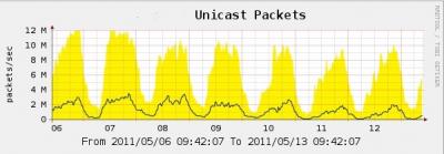

Кеша 546 Опубліковано: 2011-05-13 14:29:43 Share Опубліковано: 2011-05-13 14:29:43 Это микротик Недельная статистика загрузки - канал в инет 90мбит, 12 МИЛЛИОНОВ пакетов в секунду на радио ??? оо, нобелевка! Ссылка на сообщение Поделиться на других сайтах
