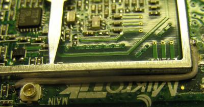

zulu_Radist 856 Опубліковано: 2011-06-30 19:58:46 Автор Share Опубліковано: 2011-06-30 19:58:46 kvirtu, сфоткать павлаборовские грозозащиты что-ли? Alex_E, было бы чем померять КСВ... печаль Как же быть? UBNT вон и то пошевелили свой зад и сделали простейшую защиту. На фотке замыкающая дорожка с надписью на ней с98 Неужели нельзя как-то решить эту проблему либо в антенне либо в самой карте при минимальных усилиях. Ссылка на сообщение Поделиться на других сайтах

Alex_E 852 Опубліковано: 2011-06-30 20:15:07 Share Опубліковано: 2011-06-30 20:15:07 но думаю ставить типа короткозамкнутый диполь в карточку ну это занадто))) Alex_E Действительно.., что за линия под маркировкой с89? И тут на фото.. Действительно, что за линия вы внимательно посмотрели, как эта линия включена в цепь? Ведь там стоит RC согласующий мост, и думается мне резистор R6 выполняет как раз эти функции согласования, когда на внешней антенне нет нагрузки. Еще раз, ЧУВСТВИТЕЛЬНО, кто мерял? Ссылка на сообщение Поделиться на других сайтах
Alex_E 852 Опубліковано: 2011-06-30 20:17:01 Share Опубліковано: 2011-06-30 20:17:01 но думаю ставить типа короткозамкнутый диполь в карточку ну это занадто))) Alex_E Действительно.., что за линия под маркировкой с89? И тут на фото.. Я даже подозреваю что этот резистор будет 100 Ом, померьте там кто может. Ссылка на сообщение Поделиться на других сайтах

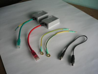

pavlabor 1 977 Опубліковано: 2011-07-01 11:24:34 Share Опубліковано: 2011-07-01 11:24:34 Это комплект Обратить внимание на слев, тут есть точка заземления екрана кабеля антены В сборке выглядит так Могу и ошибаться, но. Вибратор 30 мм., остальное должно быть под екраном, с екрана статика сливается, навести в 30 милиметровом вибраторе, напряжение достаточное для пробоя радиомодуля, скажем так - маловероятно. Это нужно чтобы по меньшей мере шахнуло в молниеотвод который установлен на вышке. Комплект рашает данную задачу без вмешательства в потроха апешки. Другое дело если идут сложные, наборные антены, в таких случаях наводки могут быть существенные и тогда нужно или придумывать с распайкой, или ставить отдельную защиту на кооксиал. Это касается клиентских и базовых станций, если ретранслятор, там другая система защиты. Ссылка на сообщение Поделиться на других сайтах

wireles 7 Опубліковано: 2011-07-04 21:32:44 Share Опубліковано: 2011-07-04 21:32:44 Vse uze davno k primeru 18nH Wirewound Chip Inductor stavjat i ne parjatsa. Добрые люди подсказали сделать так. В качестве защиты от статики и других перенапряжений применить четвертьволновой замыкатель. К центральному штырьку вывода антенны подключить проводок во фторопластовой изоляции длиной 32 мм на экран. Кто что думает по этому поводу? Ссылка на сообщение Поделиться на других сайтах
zulu_Radist 856 Опубліковано: 2011-07-05 05:04:08 Автор Share Опубліковано: 2011-07-05 05:04:08 Смысл понял, где их приобрести? Ссылка на сообщение Поделиться на других сайтах
shadow_mn 4 Опубліковано: 2011-07-05 05:59:30 Share Опубліковано: 2011-07-05 05:59:30 Я правильно понял это дроссель впаян ? Ссылка на сообщение Поделиться на других сайтах
zulu_Radist 856 Опубліковано: 2011-07-05 06:09:05 Автор Share Опубліковано: 2011-07-05 06:09:05 ну да, похоже на катушку Ссылка на сообщение Поделиться на других сайтах
shadow_mn 4 Опубліковано: 2011-07-05 09:30:41 Share Опубліковано: 2011-07-05 09:30:41 (відредаговано) А какое количество витков, или какая длинна провода должна быть? ну и сечение соответственно... достать SMD дроселя не проблема я думаю. P.S. судя логически если четверть волновой замыкатель то длина должна быть 1/4 длины волны. Я правильно понимаю? SMD Відредаговано 2011-07-05 10:05:32 shadow_mn Ссылка на сообщение Поделиться на других сайтах
wireles 7 Опубліковано: 2011-07-06 06:07:29 Share Опубліковано: 2011-07-06 06:07:29 www.digikey.com Tam glavnoje ctob Self Resonant Freq. bilo blisko k 2,4GHz Na 5GHz rabotajet na x2 garmonike toze soglasovanije normalnoje polucajetsa. 535-10442-2-ND AISC-0402-23NJ-T INDUCTOR WW CERAM 23.0NH 0402 AISC-0402 Abracon Corporation 23nH 400mA - - Ceramic Core, Wirewound ±5% - 250 mOhm Max 26 @ 250MHz 2.72GHz 0402 (1005 Metric) Surface Mount Tape & Reel (TR) 4,000 Note Alternate Packaging 2,000 0.11550 535-10442-1-ND AISC-0402-23NJ-T INDUCTOR WW CERAM 23.0NH 0402 AISC-0402 Abracon Corporation 23nH 400mA - - Ceramic Core, Wirewound ±5% - 250 mOhm Max 26 @ 250MHz 2.72GHz 0402 (1005 Metric) Surface Mount Cut Tape (CT) 4,444 Note Alternate Packaging 1 0.25000 535-10442-6-ND AISC-0402-23NJ-T INDUCTOR WW CERAM 23.0NH 0402 AISC-0402 Abracon Corporation 23nH 400mA - - Ceramic Core, Wirewound ±5% - 250 mOhm Max 26 @ 250MHz 2.72GHz 0402 (1005 Metric) Surface Mount Digi-Reel® 4,444 Note Alternate Packaging 1 Calculate 535-10440-2-ND AISC-0402-15NJ-T INDUCTOR WW CERAM 15.0NH 0402 AISC-0402 Abracon Corporation 15nH 560mA - - Ceramic Core, Wirewound ±5% - 170 mOhm Max 26 @ 250MHz 3.28GHz 0402 (1005 Metric) Surface Mount Tape & Reel (TR) 0 Note Alternate Packaging 10,000 0.09240 535-10440-1-ND AISC-0402-15NJ-T INDUCTOR WW CERAM 15.0NH 0402 AISC-0402 Abracon Corporation 15nH 560mA - - Ceramic Core, Wirewound ±5% - 170 mOhm Max 26 @ 250MHz 3.28GHz 0402 (1005 Metric) Surface Mount Cut Tape (CT) 8,355 Note Alternate Packaging 1 0.25000 535-10440-6-ND AISC-0402-15NJ-T INDUCTOR WW CERAM 15.0NH 0402 AISC-0402 Abracon Corporation 15nH 560mA - - Ceramic Core, Wirewound ±5% - 170 mOhm Max 26 @ 250MHz 3.28GHz 0402 (1005 Metric) Surface Mount Digi-Reel® 8,355 Note Alternate Packaging 1 Calculate 535-10441-2-ND AISC-0402-19NJ-T INDUCTOR WW CERAM 19.0NH 0402 AISC-0402 Abracon Corporation 19nH 480mA - - Ceramic Core, Wirewound ±5% - 200 mOhm Max 26 @ 250MHz 3.04GHz 0402 (1005 Metric) Surface Mount Tape & Reel (TR) 0 Note Alternate Packaging 10,000 0.09240 535-10441-1-ND AISC-0402-19NJ-T INDUCTOR WW CERAM 19.0NH 0402 AISC-0402 Abracon Corporation 19nH 480mA - - Ceramic Core, Wirewound ±5% - 200 mOhm Max 26 @ 250MHz 3.04GHz 0402 (1005 Metric) Surface Mount Cut Tape (CT) 194 Note Alternate Packaging 1 0.25000 535-10441-6-ND AISC-0402-19NJ-T INDUCTOR WW CERAM 19.0NH 0402 AISC-0402 Abracon Corporation 19nH 480mA - - Ceramic Core, Wirewound ±5% - 200 mOhm Max 26 @ 250MHz 3.04GHz 0402 (1005 Metric) Surface Mount Digi-Reel® 194 Note Alternate Packaging 1 Calculate Ссылка на сообщение Поделиться на других сайтах
