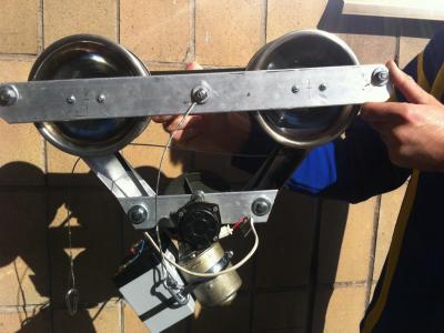

Вчора відбулись невеликі тести другої версії тросохода. Що нового: - широкі (9 см) прорезинені колеса - можливість ходити по товстих кабелях а також через деякі перешкоди. - контроль заряду бата
Почему же? Пошел, продал несколько образцов. Но так случилось, что не было времени этим заниматься, вот и нажил себе врагов, которым пообещал но не смог сделать. В этот раз будет по другому. Буду п
Для цього диски покриті поліуретаном, дуже хороше зчіплення навіть мокре. Хоча в сильний дощ і самі монтажники будуть курити в приміщенні А світлодіод то не цяця, а індикатор заряду батареї. Гасне я

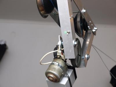

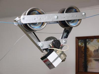

Девайс перетерпів деякі зміни в конструкції, враховуючи побажання, і виловлені в процесі експлуатації недоробки.
Центр інерції зміщено вниз, що покращило стійкість. Як на мене, то і зручнішим став. Акумулятор в комплекті 4А/Г. Більш схований механізм.
Фото додаються (на них правда ще не закріплена страховочна петля).
