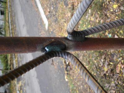

zulu_Radist 857 Опубліковано: 2011-08-07 20:00:43 Share Опубліковано: 2011-08-07 20:00:43 Сегодня сфоткал одну из своих мачт. Эта высотой 18 метров. На самом деле планировалась установка 12 секций (24 метра), но уже на 9-той увидели удаленный объект, выше не стали ставить. Так как вышка стала меньше чем должна была быть, установили всего два уровня растяжек а не три как надо было. На последней фото видно что там 3 отверстия под оттяжки, заюзали только два . Ссылка на сообщение Поделиться на других сайтах

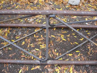

NETOS 145 Опубліковано: 2011-08-07 20:16:36 Share Опубліковано: 2011-08-07 20:16:36 Круто! А проект есть на мачту? и какая цена мачты? И какой вес человека который туда лезет? Мачта не шатается? Ссылка на сообщение Поделиться на других сайтах
zulu_Radist 857 Опубліковано: 2011-08-07 20:31:28 Share Опубліковано: 2011-08-07 20:31:28 Собирали на высоте вдвоем, я и мой напарник. Сборка тупо пол дня, не считая подготовку фундамента. Мой и его вес 70 кило. И чего мачте шататься если она на вантовых растяжках? Ссылка на сообщение Поделиться на других сайтах
NETOS 145 Опубліковано: 2011-08-07 20:38:45 Share Опубліковано: 2011-08-07 20:38:45 Хотел сказать, не прогибается ли до растяжек снизу? но наверное глупость, длина не большая. А цена вопроса какая? Сами делаете или на заказ? Проект есть? можно в личку... Ссылка на сообщение Поделиться на других сайтах
zulu_Radist 857 Опубліковано: 2011-08-07 20:42:01 Share Опубліковано: 2011-08-07 20:42:01 Делаем на заводе под себя, можем сделать на продажу кому надо, не жалко. Пиши в личку. Ссылка на сообщение Поделиться на других сайтах

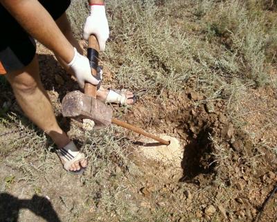

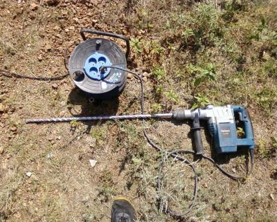

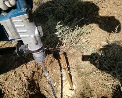

Shuher 216 Опубліковано: 2011-08-21 14:06:33 Share Опубліковано: 2011-08-21 14:06:33 А что для оттяжки забили и на какую глубину? Ссылка на сообщение Поделиться на других сайтах

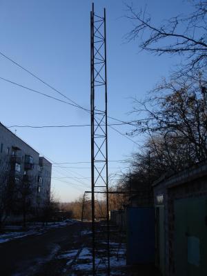

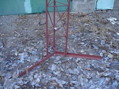

Shuher 216 Опубліковано: 2011-08-21 19:51:10 Share Опубліковано: 2011-08-21 19:51:10 Вот такое я думаю как-раз подойдет Ссылка на сообщение Поделиться на других сайтах
zulu_Radist 857 Опубліковано: 2011-08-22 12:42:17 Share Опубліковано: 2011-08-22 12:42:17 А что для оттяжки забили и на какую глубину? 3 метра 75 уголок. Буром роется 2 метра, забивается еще на 1 метр уголок, заливается жидким бетоном. Для 18-16 метров достаточно 2 метрового уголка. Ссылка на сообщение Поделиться на других сайтах
zulu_Radist 857 Опубліковано: 2011-08-26 19:40:24 Share Опубліковано: 2011-08-26 19:40:24 на днях подготовили фундамент и оттяжки для мачты на горе Применять в данном случае для оттяжек уголок анреал, поэтому в прямом смысле сверлили скалистый грунт и вбивали 22-е пруты, обваривали и заливали бетоном. чем закончилось покажу завтра. Ссылка на сообщение Поделиться на других сайтах

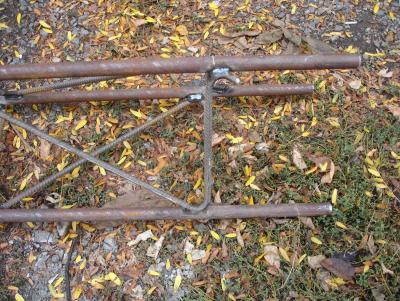

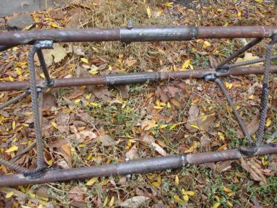

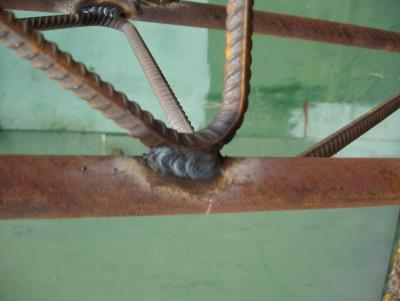

Shuher 216 Опубліковано: 2011-10-12 16:51:38 Share Опубліковано: 2011-10-12 16:51:38 Кого интересуют мачты трехгранные - обращайтесь! 0990481330 0936555632 icq: 221995037 Ссылка на сообщение Поделиться на других сайтах

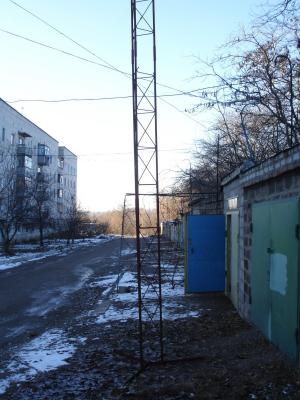

Shuher 216 Опубліковано: 2011-10-12 16:55:18 Share Опубліковано: 2011-10-12 16:55:18 и еще фото Ссылка на сообщение Поделиться на других сайтах

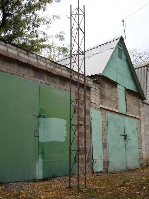

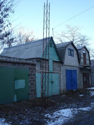

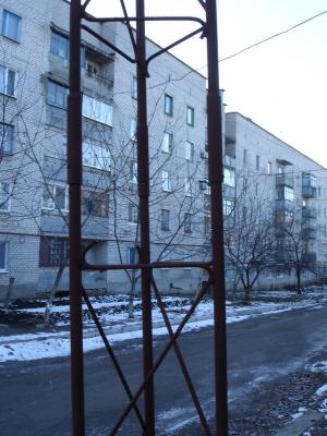

Shuher 216 Опубліковано: 2011-11-17 15:44:12 Share Опубліковано: 2011-11-17 15:44:12 Еще одна мачта будет устанавливаться на кришу двухэтажного здания. Вес конструкции 70 кг Ссылка на сообщение Поделиться на других сайтах
