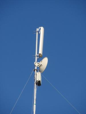

NETOS 149 Опубліковано: 2011-08-10 08:33:09 Автор Share Опубліковано: 2011-08-10 08:33:09 Клиентов еще нет, только поставил базу, вчера делал замеры. На расстоянии 1,5 км сигнал с сектора -82 что не есть хорошо. CCQ в норме уже (90-95%), скорее всего то было когда я пробовал за железной дорогой. По поводу АСК 55, так выставлено автоматически, см. скрин. Прошивку обновил. Угол наклона тяжело сказать, но посмотрите на скрине, наклонен немного, и это я думаю нормально, т.к. от базы до самого дальнего предполагаемого клиента 5 км, и перепад высоты минус 55 метров. Ссылка на сообщение Поделиться на других сайтах

Net wanderer 2 Опубліковано: 2011-08-18 20:38:41 Share Опубліковано: 2011-08-18 20:38:41 Из фото видно что под сектором стоит нано-бридж, 1 в какой он поляризации он стоит 2 судя из фото сектор с роутером соединен 5 гц. пиктейлом, который в свою очередь имеет меньшую степень экранирования, (у самого была подобная проблема, поменяй его на 2гц он более толстый) 3 Попробуй нано-бридж сместить по частоте в нестандартный 23__ диапазон, также попробуй убрать его пониже (под роутер) Ссылка на сообщение Поделиться на других сайтах

антоха 55 Опубліковано: 2011-10-01 19:55:38 Share Опубліковано: 2011-10-01 19:55:38 Из фото видно что под сектором стоит нано-бридж, 1 в какой он поляризации он стоит я что-то пропустил? нанобриджи уже стали делать только в одной поляризации? Ссылка на сообщение Поделиться на других сайтах
Петрович6 0 Опубліковано: 2011-10-01 20:12:45 Share Опубліковано: 2011-10-01 20:12:45 Из фото видно что под сектором стоит нано-бридж, 1 в какой он поляризации он стоит я что-то пропустил? нанобриджи уже стали делать только в одной поляризации? аха ) эксклюзив от убунту.. Ссылка на сообщение Поделиться на других сайтах
