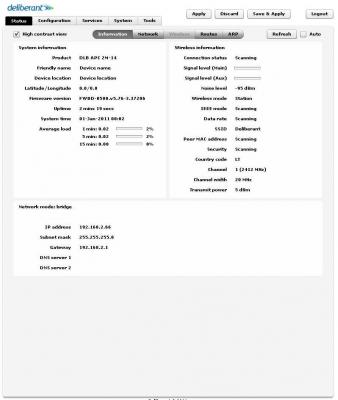

deliberant 1 Posted 2011-10-29 11:20:03 Share Posted 2011-10-29 11:20:03 з AirGridом вы конечно перегнули) он и на 20км такую прокачку врятли даст, нанобриджи м5 при 16 км больше чем 35мегабит мы не смогли прокачать( а на этот линк (18км) мы решили собрать денюжку и взять рокеты, уже один комплект заказал, пока второй тарелки нету..ждем... сбасибо всем за советы! Deliberant OS.zip Old.zip Link to post Share on other sites
_Maks_ 27 Posted 2011-10-29 12:58:53 Share Posted 2011-10-29 12:58:53 И где цены. Link to post Share on other sites
deliberant 1 Posted 2011-10-29 16:25:44 Share Posted 2011-10-29 16:25:44 И где цены. цены можно смотреть здесь но скоро будут у многих продавцов. Link to post Share on other sites
rsst 406 Posted 2011-10-29 16:29:23 Share Posted 2011-10-29 16:29:23 цены можно смотреть здесь но скоро будут у многих продавцов. красивые коробочки.... и, думаю, не более того... Link to post Share on other sites
deliberant 1 Posted 2011-10-29 16:36:00 Share Posted 2011-10-29 16:36:00 цены можно смотреть здесь но скоро будут у многих продавцов. красивые коробочки.... и, думаю, не более того... возможно надо пробовать и смотреть кому понравятся а кому и нет. Link to post Share on other sites
4art 32 Posted 2011-10-30 03:08:17 Share Posted 2011-10-30 03:08:17 ну с виду интересные... я бы потестил) даже на живых абонах) Link to post Share on other sites
