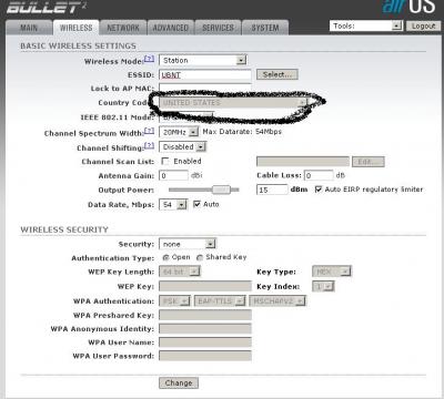

argus78 114 Posted 2011-08-18 09:54:13 Author Share Posted 2011-08-18 09:54:13 нестандартные частоты доступны Гм, у меня Country Code задизейблено Link to post Share on other sites

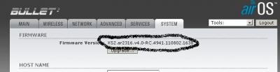

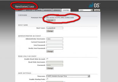

vano 7 Posted 2011-08-18 12:44:51 Share Posted 2011-08-18 12:44:51 прошивка именно 4.0 RC ? Link to post Share on other sites
uraso 0 Posted 2011-08-23 06:16:19 Share Posted 2011-08-23 06:16:19 ну я в принципе сперва прошил клиентов, повключал на них айрмакс, а после включил айрмакс на базе и прошил её А где включается айрмакс на старой железке? Или просто прошил и все...И нестандартниых частот пока не нашел... Попробовал сбросить в дефолт точку , выбрал united states при первой загрузке, а нестандартных частот не увидел........ Link to post Share on other sites
vano 7 Posted 2011-08-23 17:17:11 Share Posted 2011-08-23 17:17:11 не знаю как Вы там прошиваете, у меня вот так получается Link to post Share on other sites
uraso 0 Posted 2011-08-24 16:28:58 Share Posted 2011-08-24 16:28:58 Спасибо vano - разобрался . Это особенности прошивки 3.6.1 - пока не сбросиш в дефолт ,ничего не поменяеш. Но глюк в прошивке 4.0 RC по моему имеется... Когда перевел в статион, не может вернутся в режим АП. Перегружаю - а она остается в статион.... Пока не сбросил в дефолт. Завтра попробую в Аирмакс с нано локо М2. Link to post Share on other sites

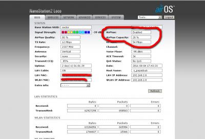

SashaGub 0 Posted 2011-09-05 08:46:45 Share Posted 2011-09-05 08:46:45 (edited) Имею в наличии 25шт. - NS M 2 Loco, "накиданы" на секторные антенны с т.д. Rocket M2 (4шт.). Для удешевления подключения клиентов искал вариант подключения выше указанными точкам NS 2 Loco и нашел данную тему. Перепрошил точку, скинул настройки в дефолт, попробовал подключится к обычной базе (не Rocket M2 с AirMax), получаю такой глюк: Индикаторы горят все и есть подключение А вот что показывает меню в разделе MAIN: Edited 2011-09-05 08:47:44 by SashaGub Link to post Share on other sites
argus78 114 Posted 2011-09-05 10:13:37 Author Share Posted 2011-09-05 10:13:37 нестандартные частоты доступны Задизейблен выбор страны, правда на дефолт точку не сбрасывал, просто проблемно будет у всех клиентов такое сделать. П.С. Был в отпуске, не мог переспросить. Link to post Share on other sites

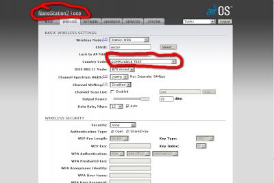

dimalisha 45 Posted 2011-10-04 15:21:00 Share Posted 2011-10-04 15:21:00 Вроде как если стояла не стандартная частота для данной страны, а затем точку перепрошили на новую прошивку, то выбор страны не активен. Как выход, сначала нужно выбрать Compliance Test, а затем только шить на новую прошивку. Link to post Share on other sites

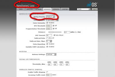

shevchenko 0 Posted 2011-10-14 11:36:57 Share Posted 2011-10-14 11:36:57 Я че то не пойму. Есть база, на NSM2, беру NS2loco, прошиваю прошивкой 4.0 final, на базе включаю airmax. NS2loco конектиться на базу, можно, выставить приоритет airmax. Уровни - ОК! Ну типа идеально всё. НО! Интернет на NS2loco не ходит. NS2loco висит в законекченных но пинговаться не хочет. Выключаешь airmax, инет ходит. NSM2 - Access Point WDS NS2loco - Station Че за фигня? Как я понял, включить в ручную airmax на NS2loco в режиме station -нельзя. Link to post Share on other sites
