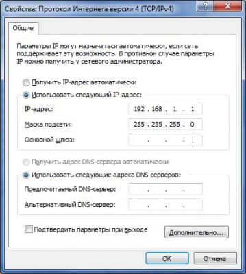

у себя в сетевой карте прописал 192.168.1.1 (маска 255.255.255.0)

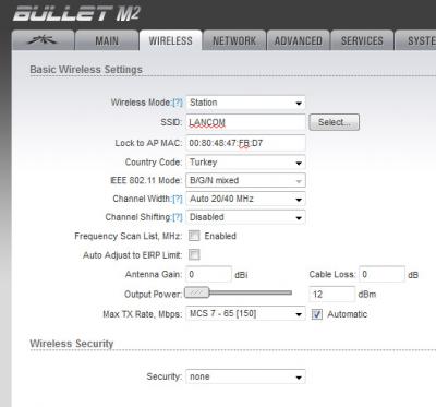

зашел в настройки буллета wireless (выбрал режим station)и нашел сеть интересующую меня и подключился. в закладках общих я вижу подключение к этой сети то есть вроде ок. трафик идет
но теперь у меня возникла трудность как перенаправить интернет трафик с буллета на мой комп. что мне надо прописать в настройках буллета - закладки network и у себя в сетевой карте (выбран режим bridge в настройках network)

может я где в режимах ошибся при настройках буллета
приложил скриншоты моих настроек

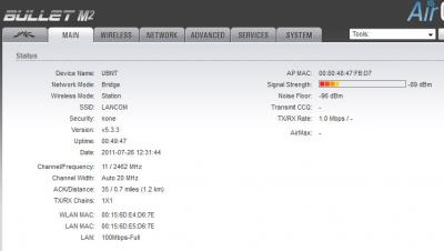

судя по первому скрину, у вас нет сигнала, вы видите точку, а она вас не видит.
по поводу сетевых настроек компа, узнавайте что прописать у хозяина точки.
что мне в этом случае стоит сделать? настройки точки узнать не могу так как это точка общественного доступа к которой с помощью встроенного адаптера в ноутбуке я подключаюсь без проблем

1. если с ноута подключаешься без проблем ? это до 50 метров
какое оборудование стоит на общ яке ?
или ты действительно думал что на АП с 5дб антенной ты сможешь поймать интернет с 500-900 метров? ( насмешил)
