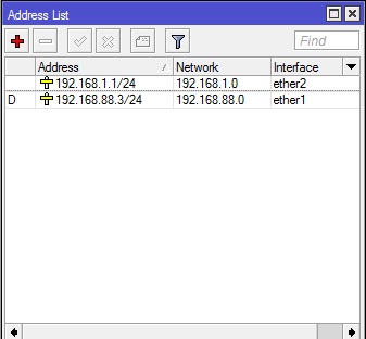

Пупкин Игорь 0 Posted 2012-03-08 11:31:54 Share Posted 2012-03-08 11:31:54 Хотелось бы услышать вашего совета. Маршрутизатор ADSL ( Модем Zhone/Paradyne 6218 ADSL2+ Wi-Fi CPE) настроен на локальную сеть 192.168.88.1 маска стандартная 255.255.255.0 DHCP раздает автоматически. мой адрес 192.168.88.4, адрес который присвоил микротику 192.168.88.3 к провайдеру подключен через PPPoE к Укртелекому, лично я подключен через wi-fi непосредственно к маршрутизатору. Микротик подключен к ADSL модему, а за ним есть локальная сеть, ещё + две Wi-fi антены: Rocket M2, AirGrid M2. на раздачу В микротеке объединил порты. задал DHCP клиента получил адрес в аренду на 192.168.88.3/24 адрес лист прописался 192.168.88.3/24 network 192.168.88.0 интерфейс ether 1 (WAN) и стал на вторую позицию. Локальную сеть настроил адрес лист 192.168.1.1/24 network 192.168.1.0 ether 2 (LAN) и стала в первую позицию. (почему то????)) NAT настроил 192.168.1.0/24 маскарад srcnat Интернет работает. DHCP сервер настроил на автоматическую выдачу IP адреса. И тут началась проблема выдает адрес ether 1 (WAN) к примеру 192.168.88.250, пока не закрепишь его к мак адресу и не поменяешь на внутренний интерфейс ether 2 (LAN) к примеру 192.168.1.7 и не перезагрузишь сетевую карту клиента, интернет у него не появляется. И в некоторых случаях DHCP не выдает адреса вообще по крайней мере их не видно, но интернет у клиента есть. только приходиться его вычислять tools IPscan и прописывать в шейпер.Версия OS v5.14. Не подскажите где я сделал просчёт, хочется что бы всё работало как часы. Спасибо. Link to post Share on other sites
