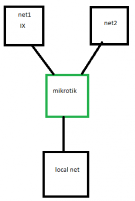

dimka890 16 Опубликовано: 2011-09-28 09:02:18 Share Опубликовано: 2011-09-28 09:02:18 Вобщем прикладываю схему На схеме  - net1 один из провайдеров, подключение по VPN, скорость 1Мбит/сек, НО у него есть включение в местный IX и скорость с этого IX до 3.5 Мегабайт/сек Net2 - другой провайдер - скорость до 100 Мбит/сек Net3 - местная локалка в которую нужно поделить Net2 по 2-3 мегабита Суть в чем, юзеры из Net3 должны ходить в Инет через Net2, а качать с IX через Net1 Тоесть к примеру пользователю Васе даеться скорость к инету в 1Мбит, он конектиться к микротику посредством VPN, в инете лазит со скоростью 1Мбит, а с IX качает до 3.5Мб/сек (там в основном 2 трекера, и больше ничего) как такое реализовать? Ссылка на сообщение Поделиться на других сайтах
Ромка 565 Опубліковано: 2011-09-28 09:09:02 Share Опубліковано: 2011-09-28 09:09:02 внести сети местного ix в адресслист и сделать шлюз на net1 согласно адресслиста, а на net2 дефаулт роут. если не разбираешся, помогу настроить, пиши в лс Ссылка на сообщение Поделиться на других сайтах

dimka890 16 Опубліковано: 2011-10-04 18:38:27 Автор Share Опубліковано: 2011-10-04 18:38:27 задача несколько изменилась нужно пускать в мир на скорость 1мбит/сек, а в украину не ограничивать, как реализовать? ну точнее не ограничивать например для скачивания с берлоги ну и обмен пирами внутри сети, скажу сразу сеть КС Ссылка на сообщение Поделиться на других сайтах
Ромка 565 Опубліковано: 2011-10-04 20:28:52 Share Опубліковано: 2011-10-04 20:28:52 Всё так же, только теперь не роутить а шейпить через адресслист Ссылка на сообщение Поделиться на других сайтах
dimka890 16 Опубліковано: 2011-10-08 22:23:41 Автор Share Опубліковано: 2011-10-08 22:23:41 настроил ртрр сервер, выдает адреса клиентам из подсети 10.100.12.0/24, настроил нат (подсеть 10.100.12.0/24, маскарадинг), в меню queue выставил 2 правила, под номером 0 - анлимитед доаунлоад и аплоад на ип берлоги для всей 10.100.12.0/24, под номером 1 для этой же подсети ограничение в 1М на аплоад и доунлоад.. вот только судя по спидтесту и закачкам что бы был 1М нужно выставлять в ограничениях 2М, почему это происходит? где я мог допустить ошибку? Ссылка на сообщение Поделиться на других сайтах
dimka890 16 Опубліковано: 2011-10-08 22:47:55 Автор Share Опубліковано: 2011-10-08 22:47:55 хм.. попробовал все тоже самое, но только указывал неподсеть, а конкретный адресс - тогда шейпер при выставлении 1М выдает 1М и пинг меньше.. а можно как-то автоматизировать добавление новых пользователей? они все сидят в подсетках 10.100.8-15.0/21, как бы сделать так что бы создавать только Secrets в PPP, а маскарадинг и шейпер выбирался автоматом для нужного адреса? Ссылка на сообщение Поделиться на других сайтах
