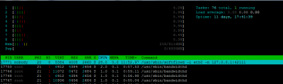

felixio_01 8 Опубликовано: 2012-09-19 09:23:59 Share Опубликовано: 2012-09-19 09:23:59 вчера переключил часть пользователей на Ubilling+stargazer... это примерно 180 человек. кажеться softflowed много кушает.... на пикче около 28% одного из ядер, вечером бывает до 60% или это нормально? (см. вложен.) Ссылка на сообщение Поделиться на других сайтах
nightfly 1 255 Опубликовано: 2012-09-19 09:32:10 Share Опубликовано: 2012-09-19 09:32:10 Сколько трафика? Ссылка на сообщение Поделиться на других сайтах
felixio_01 8 Опубликовано: 2012-09-19 15:34:44 Share Опубликовано: 2012-09-19 15:34:44 трафика 100 метров. Ссылка на сообщение Поделиться на других сайтах
nightfly 1 255 Опубликовано: 2012-09-19 16:49:12 Share Опубликовано: 2012-09-19 16:49:12 Многовато. Посмотрел у себя по NAS-ам, в среднем получается где-то так: Трафа в среднем мегов по 400-500 на каждом. Показатели приблизительно одинаковы. Уже слышал о "особенностях" работы softflowd на linux. Попробуйте его потушить и заменить на fprobe. Ссылка на сообщение Поделиться на других сайтах

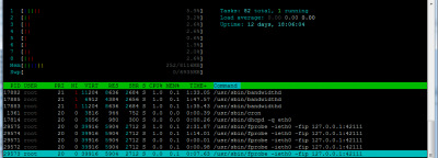

felixio_01 8 Опубликовано: 2012-09-20 09:23:40 Share Опубликовано: 2012-09-20 09:23:40 усановил fprobe. разница существенная. как будет вечером в ЧНН, посмотрим. и ещё, немного ламерский вопрос: как проверить что он работает, а то что то я засомневался, ведь проц почти не нагружает Ссылка на сообщение Поделиться на других сайтах
nightfly 1 255 Опубликовано: 2012-09-20 09:29:03 Share Опубликовано: 2012-09-20 09:29:03 Ой, чойта их так много форков? и ещё, немного ламерский вопрос: как проверить что он работает, а то что то я засомневался, ведь проц почти не нагружает Ну можно посмотреть отправляет ли он старгейзеру стату с последующим щелканьем каунтеров Ссылка на сообщение Поделиться на других сайтах
felixio_01 8 Опубликовано: 2012-09-20 09:49:31 Share Опубликовано: 2012-09-20 09:49:31 Ой, чойта их так много форков? незнаю даже, что это их там так много, сколько есть )))) Ну можно посмотреть отправляет ли он старгейзеру стату с последующим щелканьем каунтеров вот здесь поподробней пожалуйста ))) Ссылка на сообщение Поделиться на других сайтах
