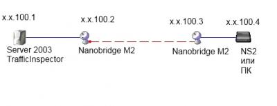

NETOS 149 Опубликовано: 2011-10-19 18:27:55 Share Опубликовано: 2011-10-19 18:27:55 Всем привет! Не знаю даже куда и написать, связано наверно и с Traffic Inspector и с WI-FI и просто сетями. Проблема такова. Есть сервер Windows Server 2003 на нем стоит ТИ 1.1.5.218 Есть сеть, схему прикладываю. Так вот когда пытаюсь через ТИ получить МАС адрес устройства x.x.100.4 то получаю МАС устройства x.x.100.3 Бриджи настроены в БРИДЖ. Подскажите пожалуйста в чем может быть проблема? Ссылка на сообщение Поделиться на других сайтах

KaYot 3 738 Опубліковано: 2011-10-19 19:07:13 Share Опубліковано: 2011-10-19 19:07:13 Длинковские говно-точки подменяют MAC клиента на свой, все клиенты сидящие за этой точкой будут видны под одним маком. Ссылка на сообщение Поделиться на других сайтах
NETOS 149 Опубліковано: 2011-10-19 19:24:51 Автор Share Опубліковано: 2011-10-19 19:24:51 блин, отвлекли и забыл прикрепить. Прикрепляю! Там у меня нанобриджи. Ссылка на сообщение Поделиться на других сайтах
logic 524 Опубліковано: 2011-10-19 19:37:41 Share Опубліковано: 2011-10-19 19:37:41 нанобриджи поставь в WDS Ссылка на сообщение Поделиться на других сайтах
Abram 98 Опубліковано: 2011-10-19 20:41:26 Share Опубліковано: 2011-10-19 20:41:26 Длинковские говно-точки подменяют MAC клиента на свой, все клиенты сидящие за этой точкой будут видны под одним маком. И не только D-Link-и. Много кто так делает, повышает производительность Wi-Fi (не вникал, потому не скажу точно, почему). В Nanobridge - включить WDS, и будет счастье. Ссылка на сообщение Поделиться на других сайтах

NETOS 149 Опубліковано: 2011-10-25 05:10:38 Автор Share Опубліковано: 2011-10-25 05:10:38 Переключил в WDS все заработало класс! Скорость не упала, уровень сигнала тоже такой же. Всем спасибо! Ссылка на сообщение Поделиться на других сайтах
