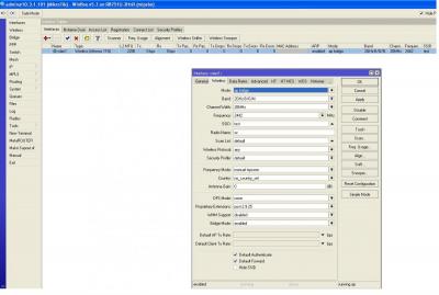

антоха 55 Опубликовано: 2011-10-30 06:12:47 Share Опубликовано: 2011-10-30 06:12:47 Всем привет. Приобрел новую версию микротика 751 с выходом под внешнюю антенну. Играюсь с настройками, но так и не могу понять, почему когда я нажимаю скан оно видит другие сети, а когда я выставляю стандартный канал и начинаю на улице сканировать телефоном, то сигнала от микротика вообще нет, в чем трабл? По началу пробовал подконнектить клиента с буллетом 2 и решеткой на расстоянии 3 км, связь то была, то пропадала, сигнал показывало -75, а сейчас вообще не вижу излучения от микротика и клиент не подключается в registrarion Связка буллет2 - буллет2 работала, а микротик на всенаправленной не хочет заводиться в качестве БС, что я не докрутил в настройках? Ссылка на сообщение Поделиться на других сайтах
lava 23 Опубліковано: 2011-10-30 08:51:56 Share Опубліковано: 2011-10-30 08:51:56 У Вас не вибраний протокол, виберіть потрібний і все буде працювати. Ссылка на сообщение Поделиться на других сайтах
антоха 55 Опубліковано: 2011-10-30 12:29:31 Автор Share Опубліковано: 2011-10-30 12:29:31 угу, поставил wireless protocol 802.11, заработало надо еще оптимизировать настройки под буллет2 как клиента, кто и чего посоветует? Ссылка на сообщение Поделиться на других сайтах
