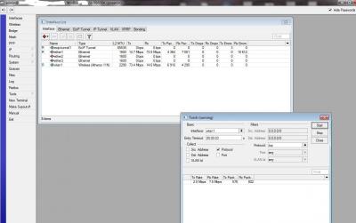

Скидываю тест по просьбе трудящихся, на картинке около 64 mbps, 64 потому, что больше просто не потянули клиенты, там сеть примерно около 30 человек и главное обратите внимание на загрузку процессора: 40%, и прошивка даже не обновлена, в этих устройствах процессор с большой тактовой частотой совсем не нужен, Вы думаете производитель не понимает, что он производит? Если будет 100 mbps, то процессор будет примерно около 65%.Из практики 4 лет занятия радио,UBNT! И не надо наговаривать на эти чудо устройства))))))) ;)
народ 3 фильма качает и этим должен загрузить весь проц? я бы посмотрел, когда там будет куча мелких пакетов ...
alexsoft04, пакеты у Вас какие-то очень большие, да и трафик неприлично ассиметричный. Это синтетический тест в одну сторону?
Попробуйте повторить с TCP, пакетом 300-400 и в обе стороны. Мы же о операторском применении разговариваем, или всё-же о пионерском?
интересно как ты хочешь увидеть много мелких пакетов?если это линк ТОЧКА-ТОЧКА-КЛИЕНТЫ это суммарный трафик интернета которые люди выкачивают с данной точки
P.S Клиенты уже разведены кабелем
Відредаговано roneaf

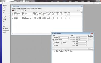

UDP trafika bolse v obscem internet trafike. Vot svezije screeshot. UDP b-test pokazivajet ocen blizko skorostj kanala.
На чем я Вам буду тестировать, вам дебилам написали что там локальная сеть за ними, если я буду тестировать с точки на точку то выше 40мб мы не увидим и на 100% проц, а если бы Вы знали что нужно тестировать в проход между ними. Короче поговорили и остались при своем мнении!
