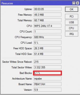

flexz 66 Posted 2012-01-20 22:02:38 Share Posted 2012-01-20 22:02:38 Начал рости процент Bad Blocks в микротике, как описано в этой статье рекомендуют обновить прошивку.Что скажите какую лучше всего поставить и связана эта проблема с прошивкой? Link to post Share on other sites

Ajar 93 Posted 2012-01-21 10:11:47 Share Posted 2012-01-21 10:11:47 Было такое , в основном на 2.9 версиях на старых железках . Один рс рутер - заменили флеш и прошивку , на радиожелезках после обновления на 3 версию проблема ушла, на двух железках (из как минимум из 1к штук) таки умерли флешки Link to post Share on other sites
viking_oleg 10 Posted 2012-01-21 10:52:44 Share Posted 2012-01-21 10:52:44 Была такая же ситуация на двух RB433AH, кол-во бэдов росло после каждого ребута приговор - ремонт с заменой флеша Link to post Share on other sites

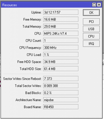

andryas 1,062 Posted 2012-01-21 13:19:23 Share Posted 2012-01-21 13:19:23 Имеется несколько десятков таких 411 и 433, при чём из последних (лето-осень 2011) партий. С каждым ребутом ошибки растут, у некоторых достигают 20%. РБ 2-х годичной (и старше) давности работают сотнями с 0% бэдов. Обновление системы иногда обнуляет до единиц%, иногда - нет. Самое неприятое - на таких бордах часто слетает конфиг/пакеты, приходиться донастраивать/переустанавливать. Link to post Share on other sites
viking_oleg 10 Posted 2012-01-21 17:06:06 Share Posted 2012-01-21 17:06:06 вот-вот, аналогично... на сайте микротика описана процедура лечения этого безобразия через формат NAND, но в моем случае бэды продолжали расти. на одном сначала просто отвалился winbox. поэтому - ремонт. Link to post Share on other sites

kvirtu 315 Posted 2014-03-25 20:32:36 Share Posted 2014-03-25 20:32:36 Есть p2p радио-мост на RB435G, вот на одном, который на вышке заметил bad blocks аж 3.3 % ? Нашел на сайте микротика: Note! If more than a 100 bad blocks (more than 5% in new versions) should develop in the NAND chip of a RouterBOARD device, you should try to reinstall RouterOS with Netinstall, and it will reduce the number of bad blocks Link to post Share on other sites
