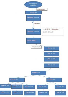

ipv4 0 Posted 2012-01-23 16:58:32 Author Share Posted 2012-01-23 16:58:32 вот сеть Link to post Share on other sites
ipv4 0 Posted 2012-01-23 16:59:42 Author Share Posted 2012-01-23 16:59:42 проблеммы начались как стали активно подключать и после установки алкателей 6224 Link to post Share on other sites
Ромка 567 Posted 2012-01-23 17:10:39 Share Posted 2012-01-23 17:10:39 1. кто вышестоящий пров, какой емкости канал, какой метод авторизации от провайдера (static ip, pppoe, etc)? 2. скриншот страницы main нанобриджа, того который station 3. сколько абонов, скорости в тарифах? 4. полное описание железа биллинга, (проц, сетевухи...) 5. метод авторизации ваших пользователей на биллинге? скорее всего алькотели тут не причём, или сервак, или мост, или дир100 Link to post Share on other sites

ipv4 0 Posted 2012-01-23 17:52:48 Author Share Posted 2012-01-23 17:52:48 канал 100 метров авторизация ip абонентов почти 100 тарифы от 5 до 10 метров завтра ставим биллинг на этом сервере - http://shop.nag.ru/catalog/00006.Servery/02275.HP/03182.HP-Proliant-DL360-G4-SCSI-34-Bundle авторизация на моем биллинге по ip+mac dir 100 завтра уберу сразу в бридж воткну Link to post Share on other sites
Ромка 567 Posted 2012-01-23 17:55:24 Share Posted 2012-01-23 17:55:24 нанобридж, 100 метров, сомнительно.... дир100 уберите обязательно, если хотите 100 метров по радио, смотрите в сторону продуктов от микротик Link to post Share on other sites

ipv4 0 Posted 2012-01-30 06:38:44 Author Share Posted 2012-01-30 06:38:44 убрали dir 100 поставили новый сервер с биллингом полет нормальный))) Link to post Share on other sites
