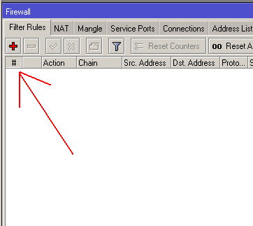

Добрый вечер!
Есть микротик на стационарном тазике, версия 3.20 Level 5
так вот прикол, через winbox не тягаются правила выше\ниже.Не могу понять в чем лажа.
Помогите плиз. Что делать то...

аа, вот так даже... просто был как то глюк с не перетягиванием правил в какой то 5 бете, подумал что и в более ранних было такое.
ребутнуть пробовали?
Передернул только-что. Все по прежнему... в любой из закладок не чего не тягается.
Есть rb-750 на него зашол, там гуд.
Так же на стационарном крутиться 2.9.27 и там тягает.
на 3.20 не хочет

3.20 походу на PC, и палёнка? если да, то вроде до 3.22 можно попробовать обновиться, ключ слететь не должен, если не палёнка, то почему бы не обновиться хотя б до 4.17, а если возможно то до 5.14

винбоксы разных версий пробовал, не помогло.
а вот на счет что паленка етот 3.20 то да, я устанавливал его помню, потом вставлял в сидиром диск, запускал какую-то прогу там, и она ключики генерировала.... час где-то ждал. чтобы до левел5 дошло.
а как обновиться... ?у вас нет там сырья под рукой ? или за сцылочку был бы весьма благодарен. Спс.
От радости обновил 3.20 на 3.30 и все. Лицензия слетела.
Подскажите пож. тут есть что-то типа отката ?
Купите ключик L5 за 60-70$. Все равно на 3.хх далеко не уедете, даже чисто из-за не поддержки многоядерности процессора.
