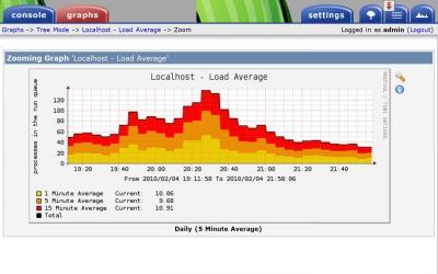

NiTr0 586 Posted 2012-03-31 12:38:19 Share Posted 2012-03-31 12:38:19 Подсказать не могу,но те же грабли. Рестарт радиуса помогает, но не всегда. Скрипт мониторинга радиуса и рестарта в помощь. Сделали в свое время, когда rlm_perl был нестабилен еще. В последние более чем год не срабатывал ни разу, кроме как при потере БД (оно-то и понятно, база отвалилась - радиус не авторизирует). Биллинг очень удобный, дружественный, развивающийся, но совершенно не защищеный. Не защищенный от чего??? с другой (как в нашем случае) рост к-ва абонентов приводит к однозначному отказу от абилса из-за лавинной нагрузки на сервер НАС. Причем биллинг к насу? В подтверждение своих слов приведу график нагрузки при включении коммерческого абилса - это кошмарный сон любого сетевика. rlm_perl в помощь. Видно же, тазик ваш не справляется, LA более 10-15 - это уже катастрофа, а у вас до 50 (!) доходит. Апгрейдить железо либо переключаться на rlm_perl. Резюме IMHO - биллинг очень неплохой при канале до 400 мб и абонентах до 500, У нас цифры в несколько раз больше, сервер биллинга и сервер БД едва на 10% в ЧНН загружен. VPN очень сильно валит процессоры НАСа, но позволяет иметь несколько серверов небольшой мощности, PPOE жестко привязан к мощности сервера. Бред (с) 1) Пользуйте нормальную ось, в том же линуксе при ядреном пптп загрузка проца что от пптп, что от пппое одинаковая 2) пппое прекрасно параллелится, без каких-либо плясок с бубном. Просто ставятся N серверов, кто первый ответил - к тому клиент и коннектится. Да, к абиллсу есть ессно претензии (идеального софта не бывает), но они совершенно другого рода Link to post Share on other sites
