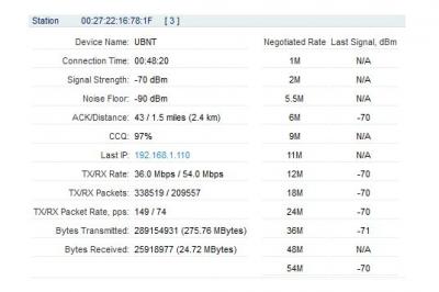

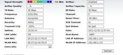

trafmaster 1 Опубликовано: 2012-04-09 10:21:43 Share Опубликовано: 2012-04-09 10:21:43 Здравствуйте ребята. Хочу спросить совет, может кто сталкивался. Есть точка ns m2 и клиент ns 2. Канал чистый, прием отличный. Расстояние примерно 2.5 км. Но есть проблема, Периодически появляются потери. То есть проходит примерно 50-80 пакетов, потом штук 10 теряется и опять все налаживается. 192.168.1.110 2.41 ms 64 192.168.1.110 2.18 ms 64 192.168.1.110 2.3 ms 64 192.168.1.110 5.97 ms 64 192.168.1.110 2.12 ms 64 192.168.1.110 9.87 ms 64 192.168.1.110 2.74 ms 64 192.168.1.110 2.15 ms 64 192.168.1.110 4.34 ms 64 192.168.1.110 3.82 ms 64 192.168.1.110 2.63 ms 64 192.168.1.110 4.5 ms 64 192.168.1.110 5.11 ms 64 192.168.1.110 3.09 ms 64 192.168.1.110 2.24 ms 64 192.168.1.110 2.19 ms 64 192.168.1.110 4.19 ms 64 192.168.1.110 7.76 ms 64 192.168.1.110 4.78 ms 64 192.168.1.110 3 ms 64 192.168.1.110 2.42 ms 64 192.168.1.110 7.32 ms 64 192.168.1.110 3.02 ms 64 192.168.1.110 3.5 ms 64 192.168.1.110 8.63 ms 64 192.168.1.110 2.2 ms 64 192.168.1.110 10.17 ms 64 192.168.1.110 3.03 ms 64 192.168.1.110 3.34 ms 64 192.168.1.110 2.32 ms 64 192.168.1.110 2.21 ms 64 192.168.1.110 14.8 ms 64 192.168.1.110 timeout 192.168.1.110 2.14 ms 64 192.168.1.110 2.37 ms 64 192.168.1.110 7.42 ms 64 192.168.1.110 4.65 ms 64 192.168.1.110 2.22 ms 64 192.168.1.110 3.81 ms 64 192.168.1.110 2.84 ms 64 192.168.1.110 2.7 ms 64 192.168.1.110 2.4 ms 64 192.168.1.110 4.37 ms 64 192.168.1.110 3.1 ms 64 192.168.1.110 5.17 ms 64 192.168.1.110 2.8 ms 64 192.168.1.110 timeout 192.168.1.110 4.42 ms 64 192.168.1.110 5.42 ms 64 192.168.1.110 2.23 ms 64 192.168.1.110 5.13 ms 64 192.168.1.110 2.41 ms 64 192.168.1.110 5.1 ms 64 192.168.1.110 timeout 192.168.1.110 timeout 192.168.1.110 timeout 192.168.1.110 timeout 192.168.1.110 timeout 192.168.1.110 timeout 192.168.1.110 timeout 192.168.1.110 timeout 192.168.1.110 timeout 192.168.1.110 timeout 192.168.1.110 timeout 192.168.1.110 timeout 192.168.1.110 timeout 192.168.1.110 timeout 192.168.1.110 timeout 192.168.1.110 timeout 192.168.1.110 timeout 192.168.1.110 timeout 192.168.1.110 timeout 192.168.1.110 timeout 192.168.1.110 timeout 192.168.1.110 timeout 192.168.1.110 timeout 192.168.1.110 timeout 192.168.1.110 timeout 192.168.1.110 timeout 192.168.1.110 timeout 192.168.1.110 timeout 192.168.1.110 timeout 192.168.1.110 timeout 192.168.1.110 timeout 192.168.1.110 245.23 ms 64 192.168.1.110 timeout 192.168.1.110 timeout 192.168.1.110 199.05 ms 64 192.168.1.110 timeout 192.168.1.110 timeout 192.168.1.110 timeout 192.168.1.110 131.04 ms 64 192.168.1.110 25.82 ms 64 192.168.1.110 timeout 192.168.1.110 2.18 ms 64 192.168.1.110 2.97 ms 64 192.168.1.110 2.35 ms 64 192.168.1.110 2.14 ms 64 192.168.1.110 2.52 ms 64 192.168.1.110 2.26 ms 64 Ссылка на сообщение Поделиться на других сайтах
Ромка 567 Опубликовано: 2012-04-09 10:44:40 Share Опубликовано: 2012-04-09 10:44:40 покажите сигнал, шум с БС, и попробуйте на клиенте автоматический выбор паляризации. Ссылка на сообщение Поделиться на других сайтах
trafmaster 1 Опубликовано: 2012-04-09 10:48:14 Автор Share Опубликовано: 2012-04-09 10:48:14 Сейчас попробую. --- тоже самое Ссылка на сообщение Поделиться на других сайтах
Masyar 124 Опубликовано: 2012-04-09 13:13:36 Share Опубликовано: 2012-04-09 13:13:36 помеха -90% - это много, не смотря на высокий уровень сигнала, под нагрузкой может глючить. ищите/убирайте источник помехи. Ссылка на сообщение Поделиться на других сайтах
антоха 55 Опубликовано: 2012-04-09 13:20:10 Share Опубликовано: 2012-04-09 13:20:10 я смотрю АСК разные на скриншотах, поидее стоит автомат - пробуйте ставить вручную расстояние, чтоб CCQ было под 100 процентов на обычной 2-ой нанке стоит последняя 4.0.1 прошивка? какая длина кабеля к обоим нанкам? p.s. пробуйте другие нестандартные частоты, пробуйте поставить rate поменьше, проверяйте PoE-шки методом замены, возможных проблем тьма ... Ссылка на сообщение Поделиться на других сайтах
