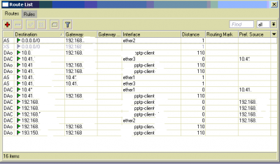

Есть две сети в разных городах. Обе сети имеют выход в интернет через ОГО DSL модемы. Для организации передачи данных между удаленными сетями через интернет установили на старенькие Celeron-ы Router OS. Обновили ее до версии 3,30.
Настроили хождение через PPTP, а поверх него L2TP (у начальства фобия). Все вроде бы ОК, но столкнулись с такой проблемой. При работе через Callisto 821+ постоянно пропадал (рассыпался канал) и была бешеная потеря пакетов. После перехода на glitel gt-5802 жизнь наладилась, но все равно почему то пакеты размером 2000 байт проходят 80-90% при выключенном L2TP и 20-30% при включенном. А пакеты размером в 3000 байт через L2TP вообще не проходят с вероятностью 100%. Подскажите в чем может быть причина.
