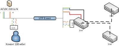

ihitmani 1 Posted 2012-04-27 06:40:30 Author Share Posted 2012-04-27 06:40:30 я тут подумал, а как запитать гиг комутатор?если тот на крыше....220 както нехорошо( Link to post Share on other sites
4art 32 Posted 2012-04-27 08:47:42 Share Posted 2012-04-27 08:47:42 кури форум там и запитаешься по 220 Link to post Share on other sites
jenaro 1 Posted 2012-04-27 08:48:16 Share Posted 2012-04-27 08:48:16 KLM UTP cat 5e наружный 4*2*0.50 ал.мед. Link to post Share on other sites
ihitmani 1 Posted 2012-04-27 10:37:17 Author Share Posted 2012-04-27 10:37:17 кури форум там и запитаешься по 220 ава,глаз не оторвать) KLM UTP cat 5e наружный 4*2*0.50 ал.мед. и что по нем 220?) Link to post Share on other sites
ihitmani 1 Posted 2012-04-27 18:24:37 Author Share Posted 2012-04-27 18:24:37 Работать будет дальность 50м? Link to post Share on other sites

Den_LocalNet 1,474 Posted 2012-04-28 08:09:59 Share Posted 2012-04-28 08:09:59 Работать будет дальность 50м? нет почитайте для начала основы - обжим по стандарту EIA/TIA-568А/B да и все ответы уже есть на этом форуме Link to post Share on other sites
