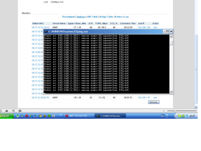

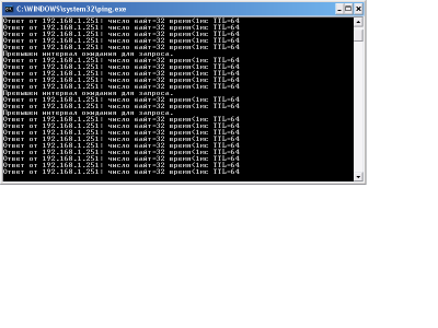

oleg1968 1 Опубліковано: 2012-05-18 04:39:39 Автор Share Опубліковано: 2012-05-18 04:39:39 Менял кабель,менял пое,переобжимал.Три дня проработал нормально.Сегодня утром (случается именно утром) прошивка не слетела, но на рокет ели-ели зашел.При пинге пропадает 80% пекетов.Полез на крышу, вытянул и вставил кабель все стало работать.Вероятнее всего перепад температуры. Вопрос такой ,может-ли так выходить из строя лан порт (то работать,то плохо работать) или все таки контакт. Ссылка на сообщение Поделиться на других сайтах

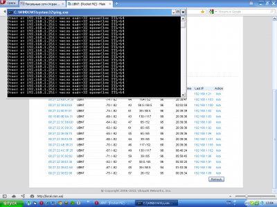

oleg1968 1 Опубліковано: 2012-05-18 05:05:06 Автор Share Опубліковано: 2012-05-18 05:05:06 Вот только-что сделал пинг Ссылка на сообщение Поделиться на других сайтах
антоха 55 Опубліковано: 2012-05-18 12:53:37 Share Опубліковано: 2012-05-18 12:53:37 я замечал такие потери во время подгрузки веб-интерфейса на ubiquiti когда закрываю вебку, потерь нет ... проверь и у себя или попробуй залить другую прошивку ... Ссылка на сообщение Поделиться на других сайтах
oleg1968 1 Опубліковано: 2012-05-18 13:51:19 Автор Share Опубліковано: 2012-05-18 13:51:19 Утром потери были,а сейчас нет и при открытой веб Завтра утром наверняка все повторится.Прошивку менял. Может дефект лан разьема на Рокете? Рокету 2 месяца Ссылка на сообщение Поделиться на других сайтах
антоха 55 Опубліковано: 2012-05-19 04:55:13 Share Опубліковано: 2012-05-19 04:55:13 покажи все свои сигналы, бедный рокет, -76 это самый худший клиент? может там задержки по пингу к рокету из-за бегающих торрентов? Ссылка на сообщение Поделиться на других сайтах
oleg1968 1 Опубліковано: 2012-05-19 10:14:37 Автор Share Опубліковано: 2012-05-19 10:14:37 Сегодня утром все нормально.-76 самый худший.Вечером при максимальной нагрузке все ок.Сейчас,тоже, все нормально А пакеты пропадали даже при всех отключенных клиентах Ссылка на сообщение Поделиться на других сайтах
