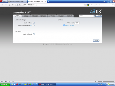

mintaka 0 Опубликовано: 2012-05-29 10:23:01 Share Опубликовано: 2012-05-29 10:23:01 Говорят Rocket M2 плохо работает в b/g? Спрашиваю, т.к. есть несколько клиентов на loco2. Так ли это? Ссылка на сообщение Поделиться на других сайтах
Земеля 730 Опубліковано: 2012-05-29 10:47:23 Share Опубліковано: 2012-05-29 10:47:23 Рокет работает только в режиме аирмакса если решил перейти на Мки то покупай нормальное оборудование сразу Ссылка на сообщение Поделиться на других сайтах
oleg1968 1 Опубліковано: 2012-05-29 13:20:19 Share Опубліковано: 2012-05-29 13:20:19 А что,у рокета другая прошивка? Ссылка на сообщение Поделиться на других сайтах
mintaka 0 Опубліковано: 2012-05-29 13:34:18 Автор Share Опубліковано: 2012-05-29 13:34:18 Рокет работает только в режиме аирмакса если решил перейти на Мки то покупай нормальное оборудование сразу Т.е. в рокете аирмакс не отключишь? Ссылка на сообщение Поделиться на других сайтах
oleg1968 1 Опубліковано: 2012-05-29 13:55:51 Share Опубліковано: 2012-05-29 13:55:51 Отключается Ссылка на сообщение Поделиться на других сайтах
VanLord 7 Опубліковано: 2012-05-30 11:26:58 Share Опубліковано: 2012-05-30 11:26:58 М-ки вообще все плохо работают с g. Потому что даже в G режиме она использует обе антенны для передачи/приема и в связке с не MIMO обычным наносом у базы начинает срывать крышу. Ссылка на сообщение Поделиться на других сайтах
mintaka 0 Опубліковано: 2012-05-30 13:09:46 Автор Share Опубліковано: 2012-05-30 13:09:46 А если так? http://asp24.com.ua/obzor/ubiquiti-stattji/kak-provesti-nezavisimuyu-nastroiku-polyarizatsii-priem-peredacha-na-oborudovanii-ubiquiti-m/ Ссылка на сообщение Поделиться на других сайтах
антоха 55 Опубліковано: 2012-05-30 19:23:32 Share Опубліковано: 2012-05-30 19:23:32 loco2 сами по себе плохие точки, т.к. слабые антенны, их можно до 1 км использовать нормально Ссылка на сообщение Поделиться на других сайтах
mintaka 0 Опубліковано: 2012-05-31 07:31:58 Автор Share Опубліковано: 2012-05-31 07:31:58 до 1 км и стоят, а если точнее то 200-400 м Ссылка на сообщение Поделиться на других сайтах
Ubiquiti Networks 1 Опубліковано: 2012-06-03 07:51:56 Share Опубліковано: 2012-06-03 07:51:56 Говорят Rocket M2 плохо работает в b/g? Спрашиваю, т.к. есть несколько клиентов на loco2. Так ли это? На Rocket M2 ставим прошивку 5.5 , а loco2 прошиваем последней прошивкой т.е. 4.0.1..... и будет всё работать! Ссылка на сообщение Поделиться на других сайтах
mintaka 0 Опубліковано: 2012-06-07 14:34:04 Автор Share Опубліковано: 2012-06-07 14:34:04 На Rocket M2 ставим прошивку 5.5 , а loco2 прошиваем последней прошивкой т.е. 4.0.1..... и будет всё работать! Говорят Rocket M2 плохо работает в b/g? - вопрос так стоял... Т.к. loco2 работает только в b/g... То что оно будет работать в Airmax не вызывает сомнений Ссылка на сообщение Поделиться на других сайтах
Ромка 568 Опубліковано: 2012-06-07 16:00:05 Share Опубліковано: 2012-06-07 16:00:05 нормально работает, чтоб не сносило у него крышу от разного оборудования (М и не М), выставить на роккете скорость "MCS7" и поставить птичку "AUTO" Ссылка на сообщение Поделиться на других сайтах
