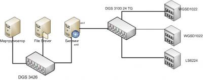

lan_info 2 Опубликовано: 2012-06-10 10:09:12 Share Опубликовано: 2012-06-10 10:09:12 Здравствуйте! В системном админ. сетей ночивок. Помогите модернизировать сеть. Имеется сеть. Схема ниже: Максимальная перспектива сети: 1000 абонентов, канал связи до 400 Мбит/с. (25 управляемых свичей на доступе). DGS3426 два влана на основе портов, 1 влан - принимает канал и отдает его на маршрутизатор, 2 влан серверов. Больше ничего не выполняет. DGS3100 24 TG корзина для SFP модулей. Сейчас порядка 350 клиентов. Нужно изолировать дома друг от друга. Как лучше это делать и на каком железе. На конечных домах, дальше расходится оптика по неуправляемому оборудованию: Авторизация через PPPoE. Заранее признателен! Ссылка на сообщение Поделиться на других сайтах
Artcv 4 Опубліковано: 2012-06-10 12:45:50 Share Опубліковано: 2012-06-10 12:45:50 Я так понимаю с DGS3100 24 отходят линки на дома? Если оно так, тогда сделайте каждый линк отдельным виланом Ссылка на сообщение Поделиться на других сайтах

Ромка 567 Опубліковано: 2012-06-10 13:07:31 Share Опубліковано: 2012-06-10 13:07:31 Я так понимаю с DGS3100 24 отходят линки на дома? Если оно так, тогда сделайте каждый линк отдельным виланом +1 Ссылка на сообщение Поделиться на других сайтах
