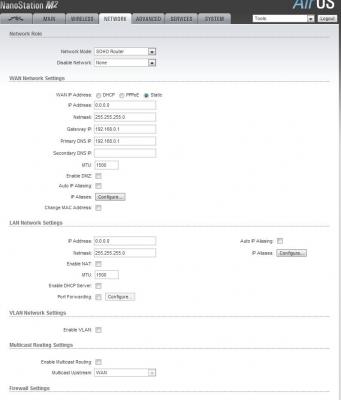

Melanxolik 63 Опубліковано: 2012-07-11 06:06:55 Share Опубліковано: 2012-07-11 06:06:55 А что дает soho router по сравнению с обычным режимом router? Ссылка на сообщение Поделиться на других сайтах

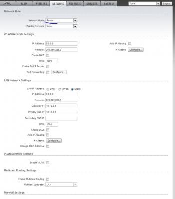

paradaise 7 Опубліковано: 2012-07-11 06:58:46 Share Опубліковано: 2012-07-11 06:58:46 в режиме роутер Wan порт на радио интерейсе,в режиме soho router Wan порт на Ethernet. Если проше в рижиме роутер инет получаете с радио и отдает вам по лан порту,в режиме сохо роутер наоборот,интрнет с лан порта и раздает по радио Ссылка на сообщение Поделиться на других сайтах
unikalen 4 Опубліковано: 2012-07-11 07:29:30 Автор Share Опубліковано: 2012-07-11 07:29:30 А что дает soho router по сравнению с обычным режимом router? Для організації локалки де Wan приходить по кабелю потрібен саме режим SOHO. Ссылка на сообщение Поделиться на других сайтах

Doctorzlo 20 Опубліковано: 2012-07-26 05:51:49 Share Опубліковано: 2012-07-26 05:51:49 вашето немного бредком попахивает ,в убикутях если точка стоит как клиент то в режиме роутер ванпортом будет радио ,если точка как АП то ванпортом будет лан и gabu что вы там поставите сохо или не сохо ,тут скорее всего какой то другой нюанс китайцы хотели преподнести а точнее вот таг SOHO (= Small Office and Home Office) Router is basically a derivation from Router mode, which makes the LAN port become the WAN port, and the Wireless network (WLAN) become the local network. In one-Ethernet-port devices (while operating in AP or AP-WDS) this mode works like the Router mode, except that the LAN port is labeled as “WAN port” and WLAN as LAN. In two-or-more-Ethernet-ports devices, the main Ethernet port becomes WAN, and WLAN and other LAN ports become the local network (LAN). Ссылка на сообщение Поделиться на других сайтах
unikalen 4 Опубліковано: 2012-07-26 08:05:50 Автор Share Опубліковано: 2012-07-26 08:05:50 the main Ethernet port becomes WAN, and WLAN and other LAN ports become the local network (LAN). ніяких нюансів. Все чітко і ясно Ссылка на сообщение Поделиться на других сайтах
Doctorzlo 20 Опубліковано: 2012-07-26 11:49:05 Share Опубліковано: 2012-07-26 11:49:05 the main Ethernet port becomes WAN, and WLAN and other LAN ports become the local network (LAN). ніяких нюансів. Все чітко і ясно ну если касательно наноса м2 то там разница лишь в том что второй порт будет тоже за натом Ссылка на сообщение Поделиться на других сайтах

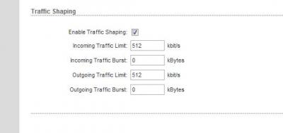

elektron6 10 Опубліковано: 2012-07-26 19:29:56 Share Опубліковано: 2012-07-26 19:29:56 Меня как раз и интересует возможность авторизоваться PPPoE и подать wan на первый lan, со второго lan на стационарный комп, а по радио ноут к примеру. В первую очередь интересует стабильность работы в режиме soho роутера, а также скорость wan-lan. А какой нибудь шейпинг есть? Поскольку точка как правило стоит на улице - требуется грозозащита, но в данном случае требуется на два LANа, а таких я пока не видел. Ссылка на сообщение Поделиться на других сайтах
unikalen 4 Опубліковано: 2012-07-27 07:55:18 Автор Share Опубліковано: 2012-07-27 07:55:18 А какой нибудь шейпинг есть? Поскольку точка как правило стоит на улице - требуется грозозащита, но в данном случае требуется на два LANа, а таких я пока не видел. шейпер є, але робить лише для радіо. На два LAN... може краще OmniTIK U-5HnD Mikrotik Ссылка на сообщение Поделиться на других сайтах
Doctorzlo 20 Опубліковано: 2012-07-27 09:31:39 Share Опубліковано: 2012-07-27 09:31:39 А какой нибудь шейпинг есть? Поскольку точка как правило стоит на улице - требуется грозозащита, но в данном случае требуется на два LANа, а таких я пока не видел. шейпер є, але робить лише для радіо. На два LAN... може краще OmniTIK U-5HnD Mikrotik в прошиве 5.5 можно отдельно по интерфесам шейпить по стабильности елезка впринципе норм разве что нужно дествительно грозуху вешать и всетаки отказатьсяот использования ПОЕ на 2м лане имелся печальній опіт когда точка отїехала из за статике на втором устройстве питающемся от наноса (помогла полная перепрошвка ) Ссылка на сообщение Поделиться на других сайтах
